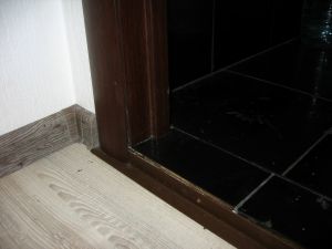

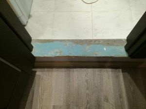

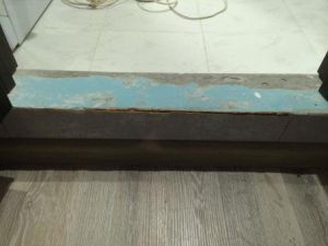

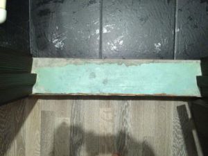

Единственная проблема - порог в ванной и туалете. т.е. кафель в ванной и туалете положили а вот порог никак не ремонтировали(( (я конечно это заметил когда принимал работу) и поскольку нам уже не терпелось поскорее въехать в новую квартиру, я подумал, сделаю потом что-нибудь с этим сам. Хотя по уму, надо было выровнять эти корявые (косые) пороги в туалете и ванной до состояния параллельного полу и положить на них плитку.
ну вот собственно и пришло время сделать что-нибудь самому, но... никак не могу ничего придумать.
поэтому прошу у вас совета.
Исходные данные: пол в ванной - белый, в туалете - черный, двери темно-темно коричневого цвета. после установки дверей, осталось около 2-х метров обналички.
фото порогов прилагаю.
прошу не ругать, согласен, поступил - глупо, т.к. надо было сразу все делать.
но есть, что есть.

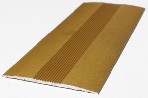

Нуууу, малой кровью - это купить и присобачить аллюминевый порожек, типа такого (бывают разных цветов и разной ширины)

Ух ты, есть такие??
Спасибо!
Т.е. вы хотите сказать что на любом строитеьном рынке их можно найти?
так и называются - порог для ванной/туалета?
замечания постараюсь исправить
Ух ты, есть такие??
Ну не знаю как в челябинске, а вообще есть. Видел шириной от 30 мм до 100 мм, может и шире бывают. Есть разный, в .т.ч. с резинкой, чтоб не подскользнуться.
Забейте в гугле или яндексе "алюминевый порожек" или "порожек для стыка" . Ну  помошью ножовки и напильника, думаю не сложно придать ему форму дверной коробки, что бы дверь не снимать.

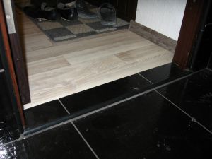

Никита_74, плитка напольная ещё осталась? Можно сделать так.  Порог немного приподнять над уровнем пола в санузлах. Чтоб, когда в ванной сильно поплескался, вода в хату не пошла. Повозиться придётся с подрезкой плитки к дверной коробке. Но можно сделать иначе. Делается пропил в самой коробке и в него заводится плитка. Резаный край плитки получается довольно острый, потому он прикрыт уголком. Можно и без него обойтись, если получится плитку прилично обточить. Со стороны комнаты плинтус по высоте не проходил, потому пришлось алюминиевым уголком исхитряться.
Ну где-то так.

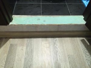

Фуген а скажите почему нельзя подогнать угловой порожек на угол,там вроде у вас виден бетон с торца порога или я ошибаюсь?
Это торец плитки. От фотовспышки такой интересный блик получился. При обычном свете там довольно прилично смотрится. Можно конечно и уголками прикрыть. Однако, зачем на полу лишние выступающие элементы? Когда порог из линолеума или ламината, внешний уголок там уместен, потому, что выполняет защитную функцию. А с эстетической стороны лично мне они как-то не очень нравятся. Тем более с этими алюминиевыми порогами и уголками не всё так радужно. При всём богатстве выбора, в конкретных ситуациях приходится целые экспедиции устраивать по множеству магазинов в поисках порога подходящего цвета, размера и конфигурации.

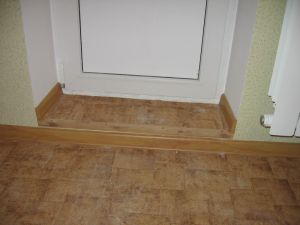

Вот пример порога с уголком. Тут линолеум.
Мне единственное что не нравится что у углового порожка крепеж по краю плитки приходится и если бур немного виляет то бетон край осыпается
