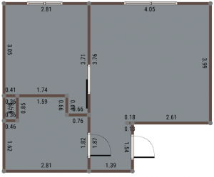

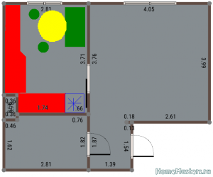

всем привет.нет интересных вариантов.ни чего в голову не идёт.стены переносить нельзя.и вот вопрос: как будет на кухне при такой расстановке мебели? а то все фото в инете по стандарту : кухонный вдоль стены которая идет к окну.
с сан узлом тож головоломка.уж подумал а не сделать ли в нише где счас унитаз -минибаню???? любым коментам буду рад. или хотя бы ссылки на фото с подобным расположением стен.мне надо начинать делать разводку эл-ва и сантехники,а что и где не знаю. про зал тож ни чего не понятно.

хозяйка не обрадуется.На двух метрах длины плита , мойка и...всё,практически нет рабочего места. Плюс к этому кухонные шкафы будут перекрывать наполовину проход в кухню.Они слишком близко к двери получаются. Ниша ограничивает своими габаритами выбор холодильника.
ну тогда приимущества в нише для холодильника нет.у нас щас кухня  такая же тольк без ниши. там вход на кухню,а стена закрыта. кухонный вдоль стены к окну у окна холодильник(всё по стандарту.на новой кухне хотели  по другому чтоб было. 80 см получается проход-думал достаточно. можно сделать углом кухню рис1

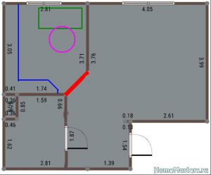

или как то так рис 2

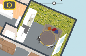

нерациональное использование пространства получается. При хорошей площади Вы хотите "ужать" кухню до скромных размеров,поставить туда же диван ,и...?  Половина помещения просто гуляет. Хозяин барин конечно,но по-моему,Вы сами себя так перехитрите. Кроме того на эскизе у Вас плита рядом с мойкой ,ещё и мойка угловая - это худший вариант,который можно представить.

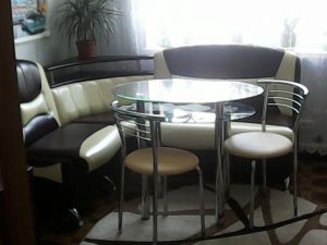

диван кухонный.у друзей смотрится отлично(правда кухня метров14).что нибудь предложте пожалуйста.хочется и уютно и оригинально....мы с хозяйкой всю голову сломали...например ей нравится вот такой вариант кухонного. с плитой согласен.должна всередине должна быть.

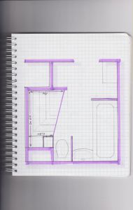

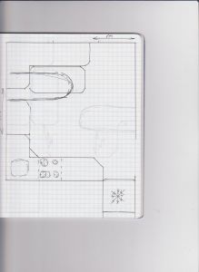

стена между кухнейи комнатой несущая.а как вариант интересный.. а вот набросок в ванну.конечно такого размера не продают.думал сделать сам либо под заказ
@спорт, без обид,но Вы очень многого хотите от скромной квартирки. Санузел ,он такой,как на плане? Или это Вы решили его увеличить за счёт кухни,оставив в ней нишу для холодильника? Если так,то надо выбрать что-то одно,или в ванной "всё и сразу" (и ванна,и туалет,и "банька",на последнем эскизе,кстати,фантастика.В реале будет тесно и очень неудобно.) ,но тогда в кухне отказаться от диванчика,или наоборот -санузел покомпактнее,стену вернуть на место и не отнимать у кухни эту площадь. Я позже покажу свой вариант.
Та стена, по которой стоит унитаз, раковина и ванная. Ширина 1,6 метра вроде. Считаем: на ванну хотябы 0,7 метра + раковина 0,6 метра. На Унитаз осталось 30 сантиметров? Получается, что вы пытаетесь запихнуть стандартный набор раздельного санузла в помещение стандартной не совмещенной ванной комнаты... Будет или очень неудобно или просто не влезет.

Диван можно подыскать компактный. Не знаю, подойдет ли вам такой вариант, но я хочу себе на будущую кухню модель как на фото, только цвет иной. Это барная мебель. Ширина чуть меньше 1,2 метра, глубина 0,7 метра.
спассибо за советы!!! и так начну попорядку. проём в виде прямоугольной арки с закруглёнными углами в несущеё стене-ширина 1.2 вроде(думаю немного заложить сантимов 40 и углы сделать ровными,но пока думаю.может и широким оставлю)
в комнате: диван,столик кофейный вижу.,телек как то оформить.,ноут либо в кухне или в комнате(но место ему где то должно быть).пока так думаю.
с.узел..-та стена 175 см. такой план для увеличения кухни продумывал...сейчас так сделать нет возможности БТИ(технически) оставдяю как есть одгозначно.могу только предварительно разместить сан технику под задуманный план.и электричество.
диван не плох..взял на вооружение.
на кухне у окна хочется чтоб было примерно так фот1.и2

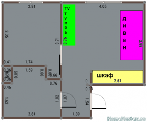

комнату вообще ни как ещё не вижу.вот интересно фот 3..но тут вход на балкон за диваном. или на фото 4тож ни чего..но нужно ещё и вещи кудато положить или повешать..

Если хотите разместить диван со столом в левом верхнем углу кухни, тогда ставьте холодильник в нишу (если он действительно туда уместится с учетом раздвижной двери), по этой же стене поставьте плиту и мойку на максимальном расстоянии друг от друга. Остальную рабочую поверхность можно разместить по стене, смежной с комнатой. Может ширину шкафов выбрать 40 см и полки повесить. Вполне нестандартное размещение. Только всю технику нужно встроить именно в ту часть, что будет стоять по стене с холодильником.

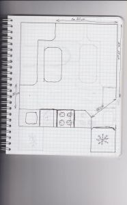

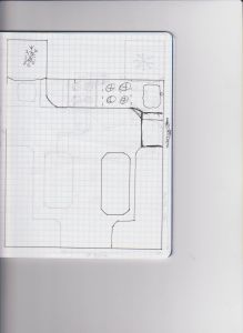

вот я тут набрасывал насколько умею......
Только вам про такой вариант уже правильно сказали, рабочей зоны очень мало. Поэтому я предлагяю добавить её по стене справа от прохода. Более узкую сделать, чтобы не заграмождать пространство.
В зале, как пример, можно как-то так поставить, хотя вариантов больше чем один, конечно.
