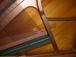

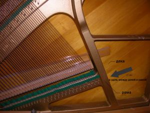

Нужно в некоторых местах, вставить и разжать между чугунной рамой и стенкой за ней (декой), клинками не хочется, царапается дека и т.д, и т.п, и если клинком забить, потом его очень тяжело вытаскивать. Вот и ищу какой-нибудь агрегат. Расстояние между рамой и декой ну сантиметров 7.

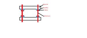

Не очень понял, что от чего и на сколько отжимать, но в качестве полуночного бреда
Нужно 2 резьбовых шпильки, 4 шайбы, 4 гайки и 2 бруска толщиной сантиметра по 3, чтобы в нужных местах в зазор, который нужно раздвинуть, влезли оба бруска и шайбы с гайками. Дальше наверное понятно.
