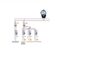

Приветствую. Имеется двухкомнатная квартира в сталинке (проводка медная). Схема имеющегося щитка:
чем можно дополнить схему (УЗО или Дифавтомат) и какого номинала? Заземления в доме нет, до счётчика на лестнице в щитке стоит пробка на 25А.

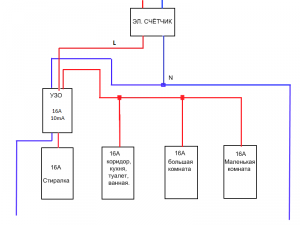

Так нормально будет? номинал УЗО подходящий?
УЗО обязательно должно быть тип А или AC тоже подойдёт?

про номинал нельзя ничего сказать - что перед счетчиком? (вводной автомат есть???)
в лестничном щитке стоит пробка на 25А, от неё провод идёт на счётчик, расположенный в квартирном щитке.
Обычно на кухню, как наиболее нагруженную техникой, делают две группы.
Что у вас на кухне используется и где стоит стиралка?
стиралка стоит в ванной, на неё отдельный автомат + узо, на кухне холодильник,микроволновка и посудомойка.
такая схема жизнеспособна? или после счётчика желательно двухполюсный автомат поставить?
свет везде кроме одной комнаты светодиодные светильники
Для удобства можешь продублировать, поставив двухполюсный на 25А, но в принципе он уже есть в общем коридоре (твой вводной автомат в общем щитке).
@FICUS 1, до счётчика должен стоять коммутирующий аппарат (защитный автомат, выключатель нагрузки, рубильник), лучше двухполюсный. Линия от стояка до групповых автоматов (более 6 метров длиной)должна защищаться защитным автоматом. Вводной автомат ограничивает потребляемую мощность выделенную на квартиру (в вашем случае это 25А).
Проверьте эти условия и тогда будет правильно.
УЗО 63А можно взять меньше номиналом по току, раз вводной 25А.
, а также эл.чайник, блендер, вытяжка и подсветка рабочего стола + розетка для зарядки тлф и т.п.?
Сделайте дополнительную группу на кухне 16А и распределите одновременно работающие нагрузки соответственно.
Свет тоже лучше сделать в квартире отдельной группой 10А, а лучше двумя, чтоб не остаться при срабатывании общего автмата и без света и без розеток.
Насчёт отдельной группы на стиралку - вы учитываете что для этого придётся тянуть от щитка к розетке стиралки, отдельный от других розеток ванной комнаты, кабель?

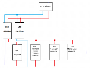

FICUS 1,проясни,пжлста,прокладка проводки в квартире планируется или хочешь только модернизировать щиток к существующей проводке?
именно так, первая схема это то что уже есть, переделке может подвергнуться только щиток, ремонт делался недавно...
поменяю пробку на двухполюсный автомат на 25А
25A/30mA или 40А/30mA?
чем отличаются эти УЗО кроме как ценой:
АВВ F202 и ABB FH202
С какой характеристикой нужно УЗО АС или А (разница в цене в 2-3 раза)?
Для этого тебе нужно будет привлечь ЖЭКовского электрика,чтобы отключить стояк.И еще надо смотреть где ноль в щите проходить,чтобы его на двухполюсник завести.
Подходит УЗО на 25А,но лучше взять на 40А,с запасом.
