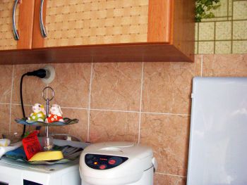

Мастера, посоветуйте какое-нибудь решение, как сделать подсветку кухни (на стене или на полках шкафов). Освещение на кухне только люстра по центру потолка, поэтому на столешнице всегда тень.
Встраивать фонарики не планирую (некуда и руки для этого кривые). Есть ли какие-нибудь интересные варианты навесных светодиодов и т.п.? Кто бы как сделал?
Фото объекта прилагаю - хочется освещение на всю длину шкафов. Спасибо за любую идею.
Светодиодная лента в алюминиевый профиль. Делов на 15 минут.
А какую-нибудь приблизительную картинку можно? А то для меня все эти слова пока мало что означают. Извините :)

пройдите по магазинам. там этих светодиодных светильников различных хоть ж... ешь. Есть  и те, которые просто клеятся на скотч к шкафам снизу.
