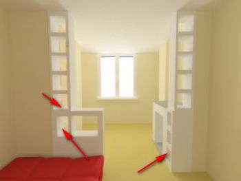

Господа, а как вы умудряетесь прикручивать гипсокартонинки вот в таких непросторных местах? У всех есть угловые насадки на шурики, которой у меня нет? Или все тупо приклеивают ГКЛ к каркасу или какой-то закладной, которую тоже непонятно как прикрутить?
По большому счёту ДА
Этого достаточно, для туевой кучи разного рода навесов.
Если есть опасения в ненадёжности, то обоприте нижний край закладухи на закруглённый край нижнего профиля (уприте в него).
В таком случае я имею моральное право делать закладную фанеру или ДСП не на всю ширину каркаса (от профиля до профиля), а вертикальными полосами шириной сантиметров 15 у задней стены и 25 - у передней (10 см - примерная глубина дверей), чисто для того, чтобы крепежные уголки полок прикручивать к ним сквозь ГКЛ, верно?
Не понял на словах, но наверное верно. Мне трудно сказать да или нет не представляя (в размерах конструкцию) о чём идёт речь.
По поводу как закручиваете. Пока не было крутилки из за угла выходил по разному из положения. Возможен вариант прокручивания сначала с обратной стороны, а потом с нужной в те же дырки. Возможен вариант пробивания через гипсокартонину, либо остро заточенным пробойником, шилом, с последующим закручиванием в это отверстие самореза вручную, короткой отвёрткой, либо просто тем же саморезом, что будет закручиваться. То есть закручиваем в гипсокартон, чтобы упёрся в профиль и ударяем по нему молоточком (не большим, чтобы инерция удара на погнула профиль). Острый конец проткнёт профиль, а дальше короткой отвёрткой докручиваем. При определённой сноровке дело движется достаточно быстро.
Да-да-да. А сейчас сразу шур из-за угла не редкость, безо всяких насадок.
Точно! Сам же так делал, причем на тот момент я сам для себя это и придумал :)
