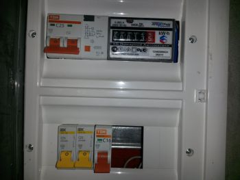

Имеем двухкомнатную квартиру в новом доме. На освещение в каждой комнате стоит двухкнопочный выключатель и 2 кабеля из потолка. В каждом по два провода, белый и синий. При подключении патронов для временного освещения на период ремонта выбивало в двух комнатах автомат, который общий на квартиру. При переключении на другую пару белый-синий проблема исчезала. В чем дело было?
И заодно уж в этой теме подскажите что точно следует менять, добавлять по электрике? В кухне планируется: эл.духовка, посудомойка, вытяжка, холодильник, микроволн., кондиционер, тв и точечные светильники. В ванной стиралка. Возможно нагреватель (проточный или бойлер тоже никак не определюсь...). В жилых комнатах ничего особенного, думаю и изменения не потребуются, хотя может я не прав. Фото щитка прилагается

Так как "общий на квартиру" не просто автомат,а дифференциальный,т.е с УЗО,то от неправильного соединения и срабатывал. А чтобы точнее сказать надо больше точной информации - что за патрон,как подключался,при каких условиях срабатывало и т.д.
Подозреваю,что менять придется автоматы 25А. А вообще,набросайте схему щитка и там уже можно будет разбираться.

Вообще,все запросы изначально нужно подгонять под то,что у вас на квартиру выделено 25А.

Исходя из того что Вы перечислили необходимо полностью переделывать щиток и прокладывать новые линии.
Кухня:
Эл.духовка-провод 3х4,автомат на 25А
Посудомойка, вытяжка, холодильник, микроволн-провод 3х2,5(желательно пустить 2  отдельные линии),автомат на 16Ах2
Кондиционер-провод 3х2,5,автомат на 16А
Точечные светильники-провод 3х1,5,автомат на 10А
Сан.узел:
Бойлер-исходя из его типа(проточный или накопительный) провод 3х4 или 3,2х5,автомат на 25А или на 16А
Свет, розетка,вытяжка-провод 3х2,5,автомат на 16А
Комнаты:
По одной линии в комнату на розетки-провод 3х2,5,автомат на 16А
По одной линии в комнату на свет-провод 3х1,5,автомат на10А
ТВ кабель и установка "краба"
Розетка и витая пара для интернета где будет стоять роутер
В щиток также потребуется установить УЗО.
Это в общих чертах,сказать точнее без плана и Ваших "хотелок" не могу.
