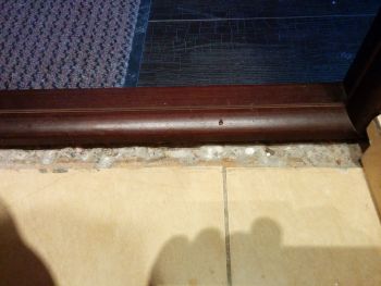

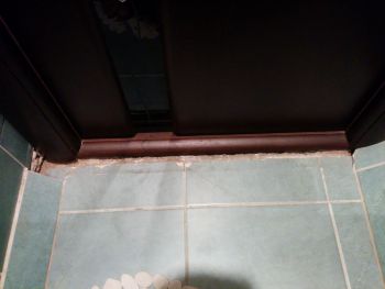

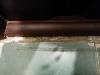

Поставили мне новые двери в туалет и ванну, а плитка и старая сойдет) Так вот между новыми порогами и плиткой на полу остался проем, ну прям дырка :) (см*см*см) Посоветуйте чем замазать, что красиво было и заодно... чем приклеить лучше старую отвалившуюся плитку на место?

фотку бы увидеть. Не совсем понятно что за дырка, т.е. дырка под порогом новой коробки, дырка от порога старой коробки, дырка до коробки и т.п.
 Отвалившуюся плитку можно приклеить несколькими способами, смотря какие требования. Можно просто на силиконовый герметик приляпать, можно на мастику, можно на жиденький плиточный клей, но эти методы будут выделять приклеенную плитку из общей плоскости стены, чтобы этого избежать и утопить плитку в плоскость надо счистить оставшийся на стене/полу плиточный клей миллиметров на пять-шесть и вклеить плитку на плиточный клей. Опять же мы не видим/не знаем как отвалилась плитка, с клеем без клея, частично с клеем, какая нижняя поверхность плитки(со следами клея или совсем чистая), может быть придется сбивать соседние плитки. :)

Ещё вариант. Затирку для плиточных швов подобрать или под цвет плитки или под цвет двери и замазать ровненько-гладенько  эти щели.

Если сохранились остатки старой плитки или где-то сможете раздобыть такую же, то лучше переделать последний ряд перед дверью, аккуратно подогнав свежую плитку к новой дверной коробке.  Это будет вполне прилично выглядеть.
@FugenFührer, ну плитки нет конечно :) Так как там 1.5 см в ванне и 1 см в туалете, то затирка отличная мысль)
Тока там довольно глубоко. Мне прям ее заливать на всю глубину или чем то сначала внизу намазать?))
Плиточная затирка  в фасовке меньше 2 кг в продаже почти не встречается. Такого количества вам хватит с избытком, чтоб всё щели замазать. Если удалось раздобыть только небольшую горсточку подходящей затирки, тогда основной объём замазать плиточным клеем, а затиркой "покрасить" верхний слой 1-2 мм.
