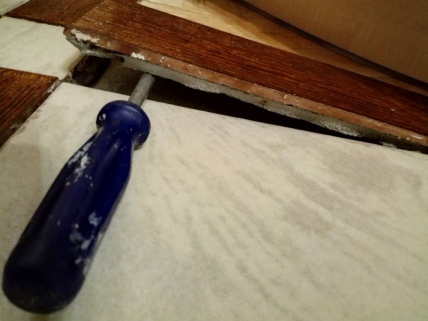

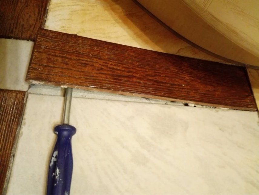

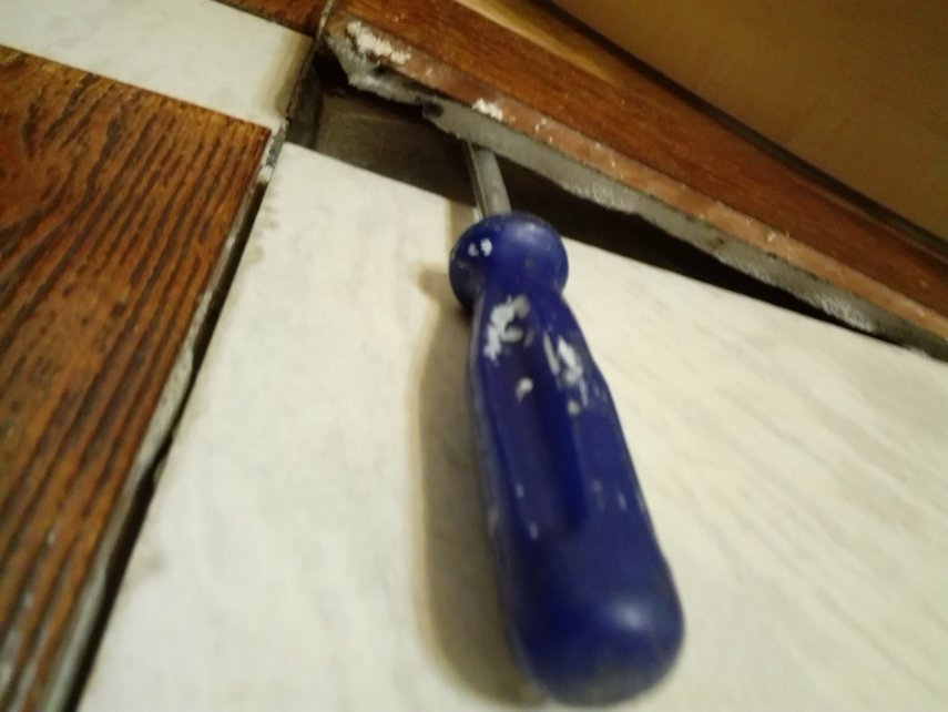

Здравствуйте господа Форумчане!-я тоже спрошу здесь чтобы не плодить похожих тем!
Также на полу кухни отошли только две небольшие керамические плитки-доборы  33х8 см.Основная плитка 33х33 см лежит как положено.
Проблема в том что под плиткой находится греющий кабель-мат и он в массе клея,то есть просто отчистить обе плитки  от старого клея я не смогу.Клей 1-2 см остается на плитке ,под ним - бетонная стяжка.Дому 10 лет-ремонту также.
Плитку эту могу поднять только с одной стороны на примерно 2-3 см .Вообще хотел просто затереть по периметру ее обычной цементной  затиркой AXTON .Но если уж  сама плитка с одной стороны поднимается- нет  ли смысла  под нее между клеем и стяжкой  тоже затирку положить??Я когда то обычной затиркой выход труб в ванной заделывал-схватывается она на мой взгляд крепче обычной цементной смеси!! А все монтажные клеи со временем дубеют...а здесь еще и теплый пол...Про пену не знаю как она себя ведет с теплым полом.Но твердую поверхность она же не даст -решение временное??!
В общем напишите кто в теме-на что лучше положить две небольшие напольные плитки на теплом полу-цементная затирка или все таки пена??-Предварительно грунтом пройдусь конечно...-а после швы затру .-заранее спасибо!

Это значит что с другой стороны  -   провод  греющего кабеля в клее под плиткой .И этот край  без последствий не поднять.А так бы конечно-почистить плитку  намазать клеем и на место..
Пропылесосить, хорошо залить грунтовкой, дать высохнуть, на силикон. Но, кабель  в местах повреждения  стяжки будет перегреваться.
AN63555-спасибо за ответ!-а Вы силиконом называете силиконовый герметик-клей для кафеля??-какая марка используется Вами?-просто в описаниях к ним нет ни слова про бетонную поверхность ,поэтому их и не рассматривал...-а  затирка сама не обладает клеящими свойствами??-если жидкой  затиркой  на старый клей на грунт  по стяжке  то соединение похуже силиконеного  будет??
силиконовый герметик любого известного производителя,все остальное- затирки, наливайки и тд. дадут толщину  промежуточного  слоя и не приклеят , с другой стороны я не вижу какое количество необходимо для склейки поверхностей (какие полости) возможно что и максимально жидким плиточным клеем возможно пролить.
Приложил фото здесь!дело в том что и пролить плиточным клеем  и приклеить герметиком я смогу только с одной стороны,поэтому половина плитки 33х8 см  будет закреплена,а половина держаться  на затирке.Но судя  по Вашим словам -предпочтительнее  все таки плиточный клей пожиже чем силикон??-тогда юнис плюс разведу и налью...он по 5кг продается-его цена с силиконом одинакова..-В любом случае Вам огромное спасибо-не нашел больше где поблагодарить!
С плиточным клеем не поставите плитку на место,  любоя крошка также не даст плитку притереть на место
Наливной пол ветонит 3000, весьма липкий и мелкозернистый. Либо можно с клеем типа "момент" поэкспериментировать, думаю должно получиться. Но, сначала лучше на чем-нибудь испытать.
заказал монтажный клей TYTAN HEAVY DUTY -прогрунтую и змейкой на стяжку нанесу.Полплитки будет просто на стяжке лежать а силикон зафиксирует чтобы не сдвигалась.Многие клеят на силикон-просто непривычно... если  человек как я  не в теме   то странно даже....Для двух напольных  плиток думаю что силикона и после затирки вполне будет достаточно..
