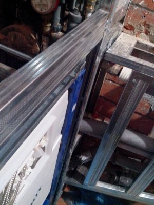

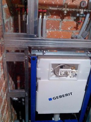

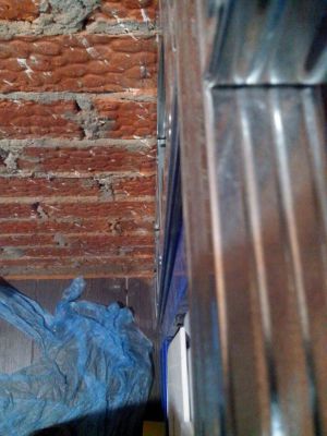

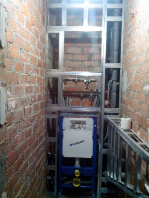

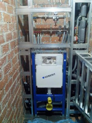

Каркас сделал. Как закрыть теперь гипсокартоном? Можно ли в стальную раму инсталяции крепить гипсу? И как? Хотел первый слой к раме прикрутить, а вторым слоем поверх аллюминивого каркаса. Как раз инсталяху поставил относительно каркаса чуток вглубь. Листы гипсы у меня нарезаны на 4 части. То есть цельного куска от потолка до пола не получится. Критично ли это?
И по каркасу. На верху над инсталяцией нет у меня поперечен к дальней стене. Нужно ли их делать? Или если лист гипсы будет от стены левой до стены правой, то жесткости тогда хватит? Потому что, если надовить на поперечину над инсталяцией, то она играет чуток.
Буду признателен за советы.
@ЛиХачик,
будете переделывать то покажу видео как зашить инсталяху
если нет, то утапливание рамы неверное решение
Сано, переставить инсталяху на сантиметр вперед не проблема. Это я сделаю, если так лучше.
вот и ставьте вровень с каркасом  и сверху два слоя гвлв  или гкл в  12.5мм
а чтобы не сверлится в раму  то проще по бокам профиля к ней прикрутить и затем листы прикручивать именно к профилям
Понял. Спасибо. А я думал два слоя гипсы только на уровень инсталяхи положить, а сверху над инсталяхой один слой. Поэтому так и задумал сдвинуть внутрь инсталяху.
