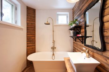

Фаечка,спасибо!  :)  Кстати,а как тебе отделка деревом здесь post-9894-0-71979700-1428588434_thumb.jpg? кмк совсем не похоже на предбанник ;)
@Evgenik, в ванной дерево?! Не практичность и не гигиенично..
Нет, я дерева в Башкирии насмотрелась.
Рубленый дом, стены не оштукатурены, а срублены таким специальным топором у которого острие набок, обструганы, и отшлифованы.
Ни лаков, ни морилок, натуральное чистое дерево!
Экзотика, красота.. А запах...
Первые 2-3 дня..
А потом такое чувство что не в дом, а в лесопилку зашла.
Нет, дерево в доме должно быть в минимальных количествах. (ИМХО конечно)

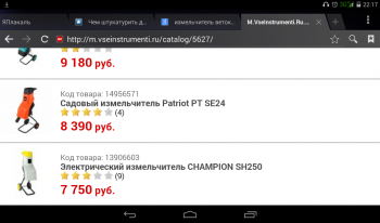

Если найду способ солому измельчать в промышленных масштабах
думаю измельчитель сучьев для этого подойдет. хорош тем что вещь в хозяйстве вообще полезная, по-любому еще пригодится
Да офигеть не встать! Глянула цены..
Дорого! У меня и веток нет, будет без дела стоять..
Нет, измельчитель отменяется.
не знаю, у вас там курс вроде менялся, но если перевести по курсу который я помню когда-то был то у нас они намного дешевле. от 100 евро в общем.
Ладно, время есть. Подумаю ещё..
