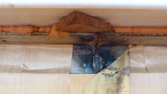

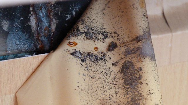

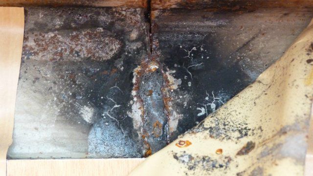

Балка, сваренная из 2-х частей, служит опорой для стеклопакета, которым остеклена лоджия. Створки стеклопакета раздвижные, не герметичные. Лоджия не утеплена, не отапливаемая, обшита пластиковыми панелями, которые чуть-чуть короче чем высота проема, в котором установлен стеклопакет. Незакрытая панелями часть стены под стеклопакетом (около 10 см ) заклеена скотчем в цвет панелям. Под скотчем находится и часть балки, о которой шла речь выше. Краешки у скотча отходят. Смущает чернота и черная пыль в месте сварного шва, которым соединены две части балки, шов выполнен очень грубо и, кроме черноты, присутствуют следы ржавчины.
Является ли эта чернота плесенью? Хотелось бы узнать мнение профессионалов.
Кто-нибудь сталкивался с плесенью живущей на металле?
В интернете соответствующих фото не нашла. На средствах для антиплесневой обработки  металл, в качестве обрабатываемой поверхности, не упоминается.
Три фото сомнительного места :
