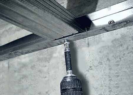

А я вот до какого вопроса додумался: а если каркас обшивать не ГКЛ, а ГВЛ, то как себя ведут шляпки клопов? В относительно мягкий гипсокартон они вдавливаются и лист плотно прилегает к профилю. А ГВЛ ведь не поддастся? Как поступаете - забиваете на волнистость и выводите шпаклевкой? Или сурово стучите кулаком, чтобы шляпки все-таки вдавились? Или мажете шляпки краской, прижимаете, отжимаете, зенкуете, прикручиваете :)
у меня шляпки вдавлены по умолчанию, на стадии закручивания клопов,  даже в суровый 0.7мм профиль , кнауф там курит
Чего ты куда вдавливаешь? Минимум миллиметровую шляпку в полумиллиметровый профиль? о_О
Мы об одном и том же говорим? :)
podvesnoj-potolok-iz-gipsokartona-svoimi
Мне - ничего, все равно будет уголок и шпаклевка, но хочется знать, как правильно с этим поступать. С ГКЛ - понятно, с ГВЛ - пока нет.
профиль проминается, под суровым нажимом
Весь каркас собирается просекателем и все клопы выкручиваются перед монтажом.
Кстати там где на картинке, клопы быть не должны.
