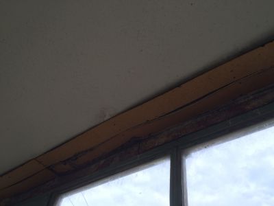

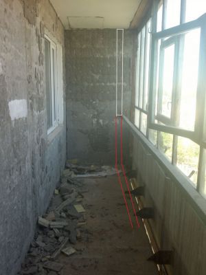

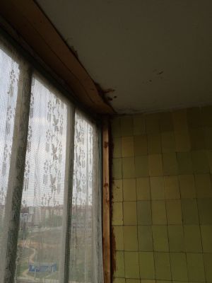

На лоджии дыра между парапетом и полом. Парапет закреплен за плиту на железный креплениях, ширина дырки см 25 наверно. Поставить остекление на парапет нельзя.  Такая же "дырка" есть и в потолке.  Можно поставить стенку на плиту а пространство между стеной и парапетом утеплить но что делать с полом? Сосед сверху застеклил, снизу квартира сдается и ремонт хозяин не планирует (остекление простое), арендаторы часто меняются.  Климат резко континентальный - летом жара до +35, зимой холодно до -18, сильный ветер.

На лоджии хлам с ремонта другой части квартиры - пока не убрали и фото только такие.
Я понимаю что можно сделать утеплитель,  отделку внутри. Но не понимаю что сделать с дырой. У всех  знакомых дыра "вертикально", т.е. парапет поднят от плиты пола а у меня "горизонтально". Могу поставить на плиту пола стенку из пенаблока, но "снизу" будет улица. Т.е. не понятно вообще стоит ли утеплять 20 см между парапетом и новой стеной или оставить так (писали что утеплитель разрушается от влаги и прочего внешнего воздействия). В потолке тоже будет "улица". Когда сосед стирал и сушил ковер на лоджии к нам вода текла. Как потолок сделать так чтобы вода ко мне попадала не знаю.  :sos:  Или просто поставить стенку и на нее остекление с козырьком а "дыры" пусть останутся на улице?  Ширина плиты пола 110

Как лучше поставить окна - 1 - на перила тогда будет нагрузка на парапет и арматуру или  2 на стенку но тогда много потеряется места
На перила. Обычная лоджия. Если при толчке прогибается линия ограждения, поставьте вертикальную колонну в середине от пола до потолка.

У всех выдерживает. Если сомневаетесь, специалистов пригласите. Присмотрелся я повнимательнее и у меня возник вопрос: А для чего на перила? Чем вам не нравится бетонное ограждение? Я бы вообще профильную трубу прикрепил на уровне бетонного ограждения в стены, прикрепил бы к нему бетонное ограждение, срезал бы перила. Если бы были сомнения в прочности, поставил бы дополнительную вертикальную колонну враспор от потолка до пола. Однажды видел похожую длинную лоджию с уже установленными м/п окнами, которые колыхались при нажатии вместе с хлипкими перилами. Но людям было нормально, что меня немало удивило. Я к ним прикасаться опасался :)

Если ставить на парапет то дырка в полу и потолке останутся у меня внутри - я много где спрашивала и никто не знает как их заизолировать пол и потолок от влаги и холода чтобы внутри было зимой тепло. Если поставить стенку перед перилами то от лоджии останется 90 см ширины, с дыркой она 130.

Ну, вы, блин, даете! 400мм терять из-за дырки в полу?!!! Дырки заделать легче легкого. Тем более у вас и сейчас рамы вроде как на бетонном ограждении стоят?

Как их заделать? пол еще как то можно - сетка арматура стяжка и т.д. а потолок? у соседа ремонт сделал - он ничего не будете переделывать чтобы мне не дуло и  не капало. И если пол заделать с моей стороны то все равно утеплять нужно стенку фронтальную - парапет с щелями и тонкий, по хорошему стенка из блоков нужна а ее на дырку (пусть и заделанную) не поставишь опять место теряется.
Предварительно окна посчитали - 60 тыс, тратить столько на окна энергосберегающие и оставлять дырки в полу и потолке через которые холод будет идти глупо. Получается или тепло и 90 см или холодно но 130 которые можно только как кладовку использовать.
Пол как раз варианты на поверхности лежат. От устройства пола на лагах, до стяжки, предварительно сделав перемычки из арматуры, между рёбрами жёсткости Блоки нафиг не нужны. !00мм ЭППС и будете как в Африке.
С потолком тоже намудрить можно. Всё от желания и технических возможностей зависит. Я про деньги не говорю, сами прикидывайте.

Как? Мне никто не говорит как можно с потолком поступить?
Сегодня сказали что окна на перила не ставят + перила кривые.....
Мне сейчас предлагают убрать перила. Говорят они не держат парапет (с виду вмурованы в стену). Хотят поставить по 2 угла с каждой стороны чтобы они держали парапет вместе с арматурой которая внизу. Но парапет из 2 частей состоит - треугольник приварен по середине. нужна ли поддержка по центру?
Ну вот, например, у вас же как то эта щель закрыта, вода на лоджию ведь не попадает?
Об этом и речь. Закрепите листовой материал на бетонном потолке, типа оцинковки, с выносом за оконный проём. Как на балконах остекление делают? А на последних этажах даже крыши над ними мастерят. А вы уже и руки опустили. Так конечно ничего не получится.
У вас вообще, по моему, можно остекление на том же месте, где оно стоит оставить, только поменять на тёплое.
