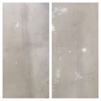

Завершается ремонт в комнате. Полностью сняли деревянный пол, засыпали керамзит, залили стяжку, потом финишную стяжку. Собираюсь самостоятельно положить ПВХ плитку Tarkett. Посмотрел несколько видеоинструкций, появились вопросы.
1. Сейчас мой пол имеет трещины. Фото во вложении. Можно ли на такой пол класть плитку или нужно чем-то заделывать эти трещины или вообще заново заливать пол? Эти трещины по всему дому в стенах. Рядом с домой железная дорога, трещины, наверное, от вибрации. Когда залили бетонную стяжку, поначалу трещин не было, появились позже. Также и с финишной стяжкой.
если стяжка не бухтит, то заливать не надо

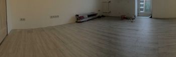

Посмотрите, пожалуйста, как я выложил плитку (пока без клея). При таком расположении купленной плитки как раз хватает.
Сначала лучше выложить всё, что кладётся цельными плитками, а потом доклеивать резанные пополам или по порядку всё - 1ый ряд, 2ой ряд и тд?
У стены остаётся участок шириной 8см, его выложу обрезками (целую плитку разрежу вдоль пополам).
