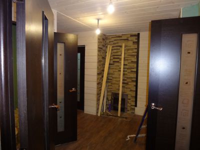

Чет давно ничего не выкладывал. Исправляюсь:post-47315-1344792063_thumb.jpgpost-47315-1344792102_thumb.jpgpost-47315-1344792130_thumb.jpgpost-47315-1344792158_thumb.jpgЕще немного Арт-Винила:post-47315-1344792227_thumb.jpgpost-47315-1344792272_thumb.jpgpost-47315-1344792345_thumb.jpg

Чет давно ничего не выкладывал. Исправляюсь: Еще немного Арт-Винила:
