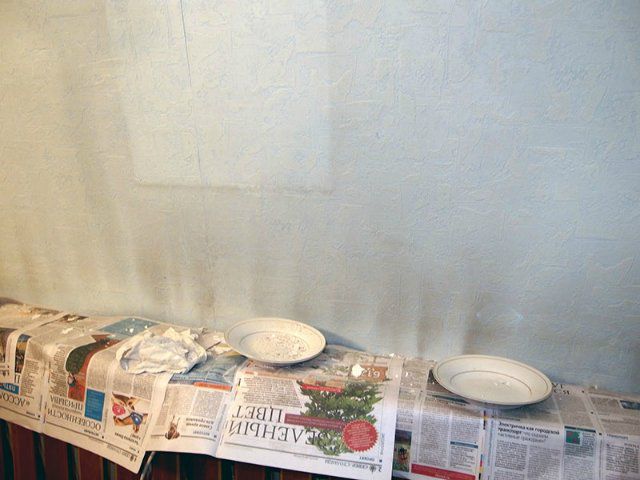

Например, в одной комнате почему-то через несколько лет регулярно желтеют обои, хотя это место находится рядом с потолком и там ничего особенного нет.

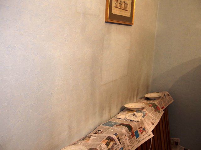

Есть ещё место, где они тоже желтеют, но ещё и темнеют, но это уже над батареей. Как будто, от температуры.
Кто может подсказать: в чем дело? Постараюсь выложить фото.
что то на поверхности стен было до оклейки обоев  и сейчас это прошло через обои
плесень, ржавчина,  старый обойный клей,  меловая краска  , куча чего может быть
А от батареи обои могут выгорать (темнеть)?
Могут,особенно когда батареи хорошо греют.
Да, греют хорошо. Вот, наверное, из-за этого-то обои над батареей и темнеют. А на стене надо смотреть, что там за грибок через обои проходит

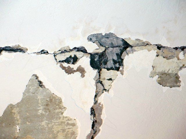

А почему трескаются потолки через несколько лет? Причем, в одной и той же комнате
Дом играет. Сезонная деформация. Особенно зима-лето - вот там ломает все. Хоть 30 лет дому, хоть 50. Фундамент такой.
По рустам и лопается.
А потолок тшательно готовить, затем заклеить стеклохолстом или ремонтным флизелином, красить
или делать натяжной
Похоже на то. Попробую аккуратно влажной тряпочкой поработать. Что интересно, что это только над батареей. Наверное, восходящие потоки воздуха несут пыль на обои.

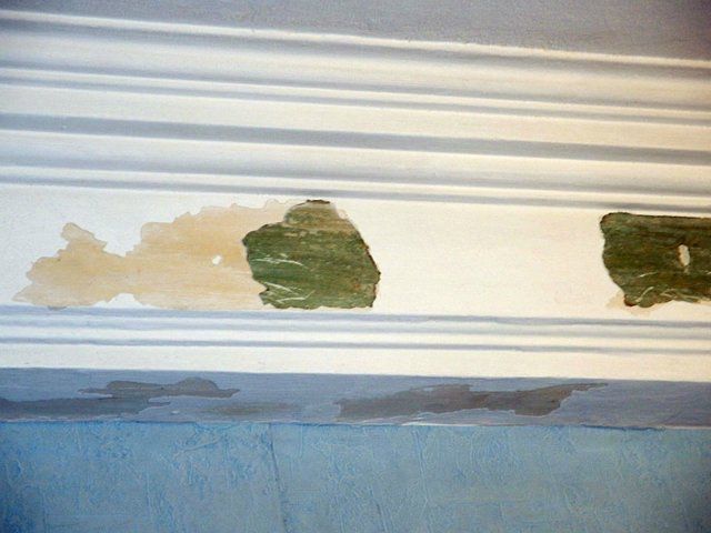

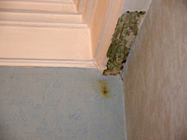

А тот бордюр, что идет сверху по стенам, под краской оказался почему-то зелёным. Вот фото:
Там вроде бы дерево. Почему оно зелёное? Раньше зелёнкой что-ли мазали какой? Может это грибок?
А здесь не дерево, а тоже зелёное что-то
Это старинная шпаклёвка. Была раньше такая.
Кстати, дерево надо шпаклевать специальной шпаклёвкой или пойдет обычная?
Можно ли использовать не шпаклёвку, а штукатурку Ротбанд? Кто-то говорил, что толщина слоя должна быть от 5 мм. Или можно любой слой делать?
Вообще,дерево нужно шпаклевать специальной шпаклевкой по дереву. Но в данном случае,считая что дерево уже было шпаклевано и много лет исправно выполняло роль бордюра,можно его шпаклевать и обычной шпаклевкой.
Можно,но не нужно.Тем более на такой сложной поверхности нужно сразу делать шпаклевкой, Ротбандом ничего хорошего не получится.
