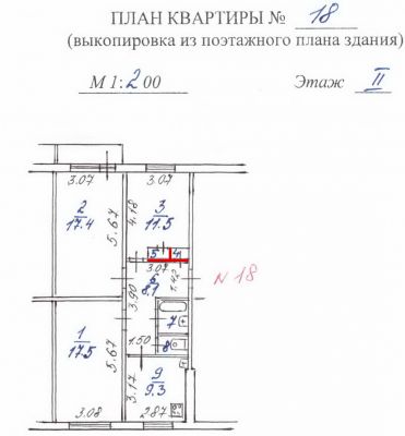

Добрый день.
Ребята, дайте совет. Планирую частично снести стену (перегородку) между прихожей и кладовкой и сделать там встроенный шкаф-купе. Загрузил эскиз 1, там кладовочное пространство разделено на 2 части: одна кладовка со стороны прихожей, другая - со стороны комнаты. Красным контуром отмечено то, что планируется снести. Со стороны прихожей косяк двери кладовки №1 до потолка деревянный, он тоже будет демонтироваться. Убрав эту часть стены (вроде не несущая, да???), там планируется сделать встроенный шкаф-купе. А дверь в кладовку №2 - зашить гипсокартоном.
Вопрос: Нужно ли заказывать проект перепланировки на такую работу или будет достаточно самостоятельно сделать эскиз? Слышал, что вроде можно взять чертеж плана квартиры из технического паспорта на квартиру и отметить красной линией планируемые изменения (что я и сделал на втором эскизе). Примут ли у меня такой эскиз (вместо проекта) когда я обращусь в жилинспецию для получения разрешения на перепланировку? Как проще сделать?  Буду признателен.
Дом 5-этажный. панельный. Год постройки - 1989.

Вот и вам придется по месту поковырять  из чего сделана эта стена
Узаконивать всё равно придётся, поэтому и рисовать план надо,  это можно сделать самостоятельно ,  у нас в городе даже бесплатные курсы проводили  как это делается.  Рисуете план как есть  рисуете как хотите, указываете что за стены, из чего будут   и вместе со всем пакетом документов подаёте на рассмотрение.
Просто у меня сомнения в том что можно ломать,  стены больше на капитальные были похоже

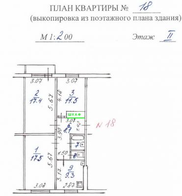

Ребят, а как грамотно нарисовать то, что там встроенный шкаф-купе будет вместо кладовки? Так сойдёт:
или в эскизе надо просто пустую эту нишу показать, без габаритов шкафа?

А для кого нарисовать-то?
Если для рабочих, то и так разберутся, если для ПИБа, так они и сами нарисуют.
Ну , для получения разрешения на перепланировку  все документы вместе с проектом перепланировки либо эскизом сдаются в жилищную инспекцию, которая располагается, как правило, в городской администрации. Так вот, мне эскиз в каком виде им передавать? Устроит их мой последний вариант с зеленым контуром?
На этот вопрос только они вам и ответят.
