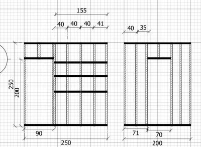

Спасибо всем за советы.
при соединении профиля в "трубу" - будет непросто прокрутить саморезом, внутренний профиль будет заминаться. На мой взгляд - это лишнее. Не столько добавит прочности, сколько геморроя
Я сейчас об этом уже тоже подумал.
Вот поперечные профили жесткости добавят.
Я поперечные профили для закладных сделал. Добавлю еще одну распорку слева от двери
Сразу не понял, угловой стык задуман не верно. Лучше построить стену между ванной и кухней, обшить ее одним слоем гкл, затем к ней прирастить стену где вход в ванную, затем все обшить вторым слоем гкл.
Спасибо большое за консультацию. Буду думать. Наверное так и сделаю.
Сразу вопрос. Там где соединение на обоих стенах монтировать профиль или только на той которая примыкает?
Ближе к спинке внутреннего профиля. В дверном проёме советую вместо коробочки вложить ПС в ПН. Брус, если и использовать то придётся порезать его на куски, чтобы не повело, а это не даст никакой жёсткости. Лучше вложить в профиль полоски фанеры, а для удобства я прикручиваю полоски фанеры снаружи проёма, не всладываю их внутрь.
Спасибо буду думать. Или брус или профиль дополнительный или фанера..
Кстати я решил снизу тоже полностью профиль ПС пустить. И под дверями тоже (продолблю  канавку для нее)
Поразмыслив, понял, почему решетка жестче чем просто стойки - решетка лишает стойки возможности скручиваться.
С этим легко справляется листовой материал, которым вы дальше зашиваете каркас. А клетка нужна не для жёсткости каркаса, а для того чтобы устранить эффект паруса, при провисании того же гипсокартона на потолке. Именно поэтому на потолках делают клетку, а на перегородках нет и именно поэтому я против каркаса "стенового" на потолках. Почему то все привыкли думать что они гораздо умнее, чем специалисты разрабатывающие техлисты.
Вообщем подумал-поразмыслил, почтил литературу и наверно все-таки сделаю вот так. Единственное в уголках двери добавлю дополнительное армирование.
ГЛВС в два слоя 12,5/10 или 12,5/12,5
Напомню, на случай, если вы не знали. Нельзя делать стыки листов на линии откоса (вертикальный профиль проёма двери) Это самое слабое место перегородки, большая вероятность трещинообразовании. Проходите это место раскроем листа в форме буквы Г
Снизу? В канавку? А это-то зачем?

Дмитрий 78 все равно буду немного поднимать уровень пола, поэтому долбать немного. А полностью обвязка профиля по периметру думаю не помешает
Может и не помешает, но через щель под дверью осуществляется вентиляция ванной комнаты. Не будет щели или дополнительных решеток для притока воздуха - будет повышенная влажность, и как следствие - плесень. Но, дверь, конечно , ставить будет легче.
