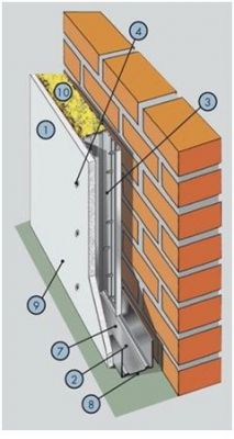

Хотел узнать, плюсы и минусы работ по маркировке С 623 или С 625. Правильно ли я понимаю, что С 625 более ориентирован на утепление стен, за счет чего вырастает толщина обшивки?
Сейчас обшиваю стены по С 623, с утепление пеноплексом, но на практике оказывается что экономия места не такая уж и большая, а трудозатраты ощутимее.

С 623

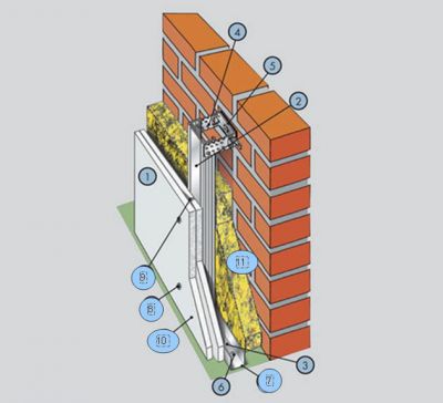

С 625
Вообще то на утепление как раз больше направлен С 623.
В принципе без разницы, но С 623 меньше места отъедает, тем более, когда стена кривая
В интернете в основном идет речь о методе 623, хотя как мне кажется собирать каркас по 625 проще и быстрее (выстраивание плоскости, использование просекателя, проще устанавливать горизонтальные профили) . Вот интересно услышать мнение тех, кто на практике использовал оба метода.
С623 крепче. Подвесов можно сколько угодно накрутить, чтоб надёжно и строго в линию выставить профиля.  На С625 профиль держится только за пол и потолок. Можно исхитриться, завязать его на стену, но это уже колхозные методы, Кнауфом не предусмотренные. На стоечном профиле полка свободно прогибается, можно утянуть лист, когда прикручиваешь, да и стыки листов немного "гуляют" относительно друг друга. На ПП рёбра жёсткости симметрично относительно оси профиля расположены, т.е.  исключается подвижки и прогибание профиля. К тому же ПП шире, чем  ПС, т.е саморезы крутятся немного дальше от края листа, меньше крошится край.
В общем, если надо просто выровнять стену гипсокартоном, делай 623. Если какая-то особая задача стоит, например звукоизоляция, можно другую схему применить. Но лучше с двухслойной зашивкой.
Оба метода хороши, 625 более предпочтителен для звукоизоляции, 623 также можно решить звукоизоляцию но метод будет дороже и трудозатратный
А при возведении перегородок насколько я понимаю используется тот же С 625, соответственно и те же "болячки"?
перегородка  это другое,  там при определенном алгоритме сборки и некоторых дополнений, перегородка становится настолько крепкой  что сомнений в её прочности  уже ни у кого не возникает
Перегородка обшивается гипсокартоном с двух сторон.
Такой вопрос еще вдогонку. Когда обшиваем по c623 - какой оставлять зазор между направляющими и стеной - по толщине утеплителя (например если используем каменную вату 5см, то и крепим на расстоянии 5 см от стены), или например 2 см от стены, оставшиеся 3 см заполняют пространство каркаса вплоть до листа ГКЛ.
До листа гкл 5-6см.
т.е. утеплитель будет заполнять объем каркаса?
под профиль можно отдельно уложить нарезанные полоски утеплителя  и затем между профиля уложить уже широкие полосы,  см на 3-4  шире  чем расстояние между краёв профилей
