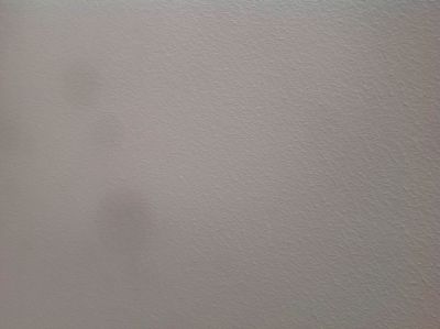

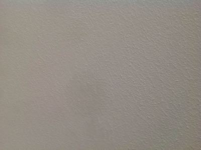

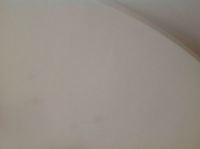

Добрый день!
Вчера при жарке картошки взорвалось масло, потолок в серых пятнах теперь. Потолок покрыт чем-то, похожим на мел.
Как теперь закрасить это безобразие? Или возможно отмыть? Если закрашивать - то надо ли предварительно обработать чем-то пятна? Красить весь потолок или только эту часть?
Если это мел на потолке,у вас хороший повод сделать грамотно потолок.Смывать всё до основания,и смотреть что там да как, уже подробнее.
С меловой побелки ничего не смоете, только саму побелку размоете. Побелить свежим слоем - достаточно хлопотное мероприятие. Валики и кисти в данном случае не применимы, просто всё размажется, размоется, ляжет полосами и бороздами. Меловую побелку можно прилично нанести только воздушным распылителем. Для этого необходимо соответствующее оборудование. Хотя бы пылесос, который умеет на выдув работать, и насадка для побелки. И это достаточно грязная работа.

Жирные пятна на мелу не закрасить. Надо все смывать, шпатлевать и красить водоэмульсией. Можно, конечно, пропитать 2-3 слоями эмали и потом мелом покрыть, но лучше сделать хорошо (см. п.1)
Извиняюсь, что не полностью описала ситуацию. Потолок из гипсокартона, ремонт делался 4 года назад.
Предполагаю, что потолок окрашен водоэмульсионной краской.
Вырезать замызганные участки, аккуратно малярным ножиком,убедиться не  пропитался ли жир в ГКЛ,если нет то,грунтануть, подшпаклевать эти места,и красить,шпаклевать придётся два -три раза.Чтобы не елозить шпателями по потолку, я такие места локально обклеиваю малярным тейпом .
Если жир пропитался до ГКЛ,предварительно обработать эти участки алкидной краской,пару раз.
Я так понял, он ещё и поклеен обоями перед покраской.
Помыть с каким-нибудь фейри и перекрасить хорошей краской
