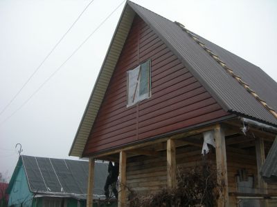

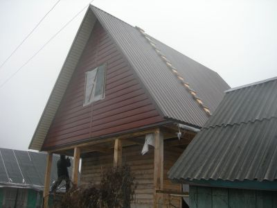

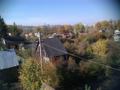

Фотки прошлогодние :) Столб находится в метрах 15 от конька. Мимо конька идут провода к другому столбу.
С этим я еще не сталкивался, поэтому решил посоветоваться с профессионалами :)
Спасибо.
Я бы от ближайшей опоры проложил под землей кабель. Ну, не люблю я этой паутины. На крайняк - СИПом.
В противном случае, кмк, заставят установить стандартный "гусак" из трубы.
Я бы с удовольствием проложил. Как? Ближайший столб на фото. мне с его чашек спускать вниз по столбу ? Дык, любой удар топором сделает фейерверк :)
О, я уже надергал много фоток :) Эта первая из списка.

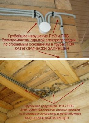

Как проводить внутри деревянного дома проводку?
В ПВХ нельзя, в Металле тоже нельзя... Как можно?

"Прежде чем приступить к прокладке кабеля в металлические трубы, необходимо провести замер сопротивления изоляции кабеля"

В книжечке все варианты: скрыто - стальная труба или в штробе металлорукав, "облепленный" несгораемым материалом, открыто - в несгораемых коробах (дореволюционные керамические изоляторы и провод в резиновой изоляции с тканевой оплеткой не рассматриваем :))
Я делаю так: https://homemasters.ru/forums/topic...me/?p=217369

Там ещё нюанс есть, что при подводке через ВЛ можно делать заземление по типу ТТ (отрывать "землю" здания от PEN линии), а при подводке спуском по грунту только ТN-С-S, т.е. более жёсткие требования к вводному кабелю (не менее 10мм2 медью или 16мм2 алюминием) и заземлению здания (должно обеспечивать стабильность PEN линии).
СИП однозначно
По поводу фото - лучше было сделать петлю СИПа чуть ниже ввода в здание, иначе дождевая вода может по проводу бежать на стену.
Можно как и TN-C-S,так и ТТ. Если например, ВЛ голый алюминий, нет повторных заземлений, то TN-C-S при всём желании не сделаешь.
с его проводами только ТТ
