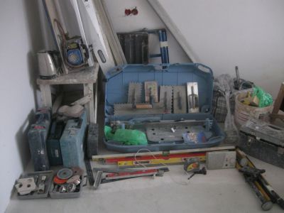

зы... заехал на объект, просто плитку положить... post-76141-0-50978300-1440865790_thumb.jpg
да уж, как всё до боли знакомо :)

))) прикольно, аккуратненько все лежит так ))) У меня вечно все разбросано когда работаю )) ни че не могу с собой поделать )) Так мой инструмент выглядит только в первый день и после тотальной уборки ))) У меня уровни, кстати, такие же )))
так только заехал на объект )))
аналогично! )))))
