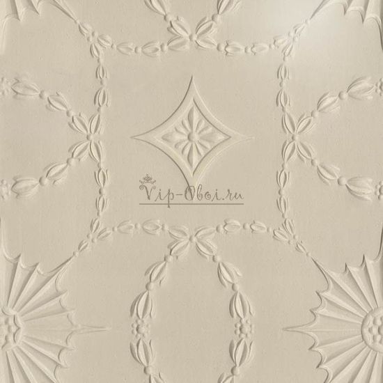

Всем добрый день! Недавно открыл для себя вид обоев Lincrusta - это рельефные обои, которые продаются цвета слоновой кости и предназначены для дальнейшей росписи или покраски.
Вот пример исходного варианта:

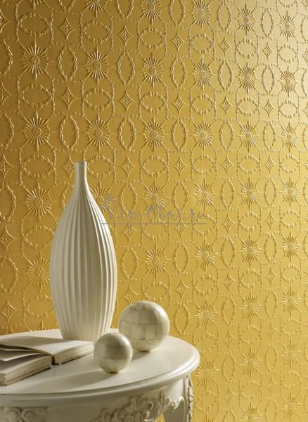

А вот в таком виде они выглядят уже после покраски:
Вопрос в общем-то следующий: кто сталкивался с процессом покраски или росписи таких обоев? В интернете есть несколько мастерских, которые этим занимаются, но я не хочу переплачивать 2000-5000 руб/кв м... А хочу попробовать расписать/покрасить сам.
Может кто-нибудь сталкивался уже с такими обоями? Какую посоветуете технологию покраски и собственно саму краску? Обои дорогие, но написано, что можно многократно перекрашивать. Поэтому хочу поэкспериментировать сам)
