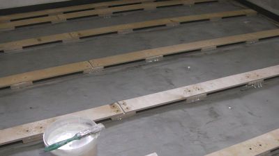

Если кто то хочет знать больше, то ждите и будет полный видео цикл монтажа  звукоизоляционного пола post-2-0-32430400-1437945809_thumb.jpg
да собираюсь и уже готовлю 2комнату, закончу только сырые работы и шумку надо сделать,  менять вряд ли буду, кое что планирую применить для ускорения, но для этого потребуется спецоборудование

и так всё из 8мм фанеры, тоньше уже не то получается, саморезы не удержатся,  хотел одну на 15мм  но решил две по 8мм, толщина та же  но швов резиновых больше
интересует размеры,толщина опор,лаг,шаг между опорамии лагами,,размеры листов ,каой клей пользовали,и какой расход клея получился,поделитесь опытом,а то неохота огород городить
из спецоборудования тока кривые руки но как говорится чем бг наградил-)
Опоры 2х8мм
лаги 2х8мм
подкладки часто шаг не помню
между лагами 38,1
листы квадраты 76
клей пва д4 или д3
на подкладки другой клей sika
14м2 4литра пва 3колбасы 600ml sika
и много чего другого
высота пола получилась 6см от плиты высшей точки на плите, чего я и добивался

Sano подскажите  в ы фанеру применяли шлифованую и чем то грунтовали ее перед поклейкой ?
Шлифованую, негрунтовал
Ширина лаг у меня 75мм, из листа 20полосок напиливал.
