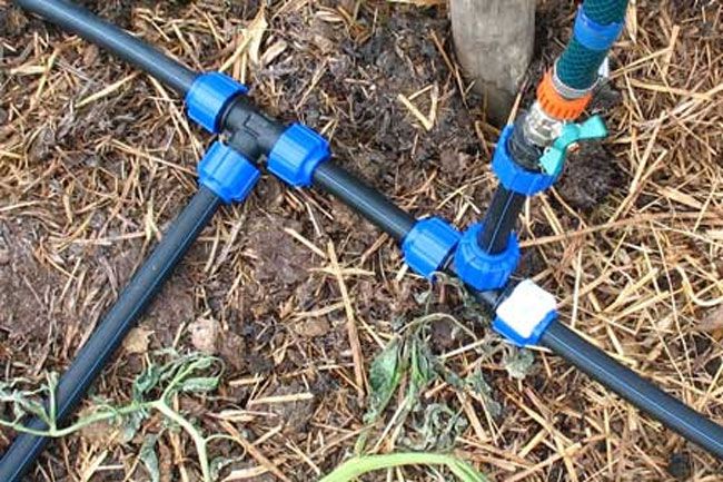

Не знаю, как правильно называется такая система, но от отца осталась разводка от колодца вот такими трубами на вот таких соединениях
На черную трубу надевается разрезное коническое колечко, которое зажимается синей гайкой. Время от времени, возможно от вибрации, это соединение начинает подтекать.
Может попробовать заменить эту муфту.
