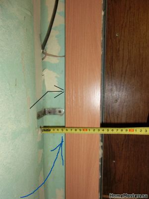

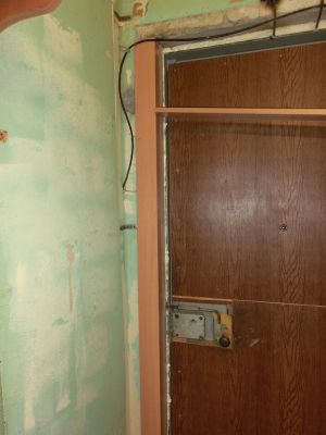

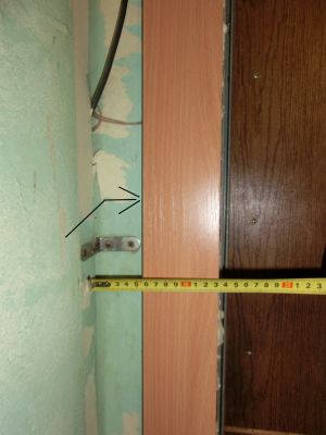

Необходимо запенить пустоты за декоративной планкой. Там щель от 4 до 8мм. Слева конструкция не убираемая. Пробовал на носик пистолета ПВХ трубку, она пережимается. Вот фотки проблемного места, там по стрелке куда необходимо загнать пену. Дайте дельный совет пожалуйста.

Нужно взять не родную,  а мягкую трубку, по типу как от мед. капельниц. Они разных диаметров есть и прямо в строительных продаются.
Возьмите жёсткую ПВХ трубку, нагрейте и загните её. Я так поступаю когда герметик нужно наложить в труднодоступном месте. На форуме где то тема по этому поводу была. Я там фотки выкладывал. Я использую для этого стандартные носики-трубки, что в комплект к герметикам идут. Идеально и без напряга гнуть можно при помощи пружинки. засовыванте в трубку, нагреваете, загибаете и после того как остынет, пружинку вытаскиваете.
