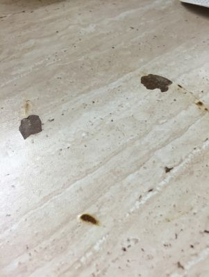

Добрый вечер! Если кто даст дельный совет, буду очень благодарна!
Поставила очень горячий сотейник на столешницу, услышала хлопки, оказалось прижгла покрытие. В некоторых местах остались пятна, в двух покрытие сошло полностью. Можно что нибудь сделать с этим или нет? Очень обидно, кухне меньше года.
Прошу прощения если написала не в ту категорию!
Изменено пользователем Alina1992
Столешница, судя по фотографии, недорогая, из ДСП. Если никто ничего не посоветует по восстановлению, то ее несложно и недорого заменить. Заодно и цвет можно поменять :)
Если где-то чудом сохранился обрезок этой столешницы, можно попытаться заделать выбоины. Обрезаем повреждённый участок, придавая ему боль-мень правильные очертания. Из "запасного" куска отслаиваем кусок покрытия (желательно, чтоб по рисунку совпадало) обтачиваем, формируя заплатку. Сажаем её на выбоину каким-нибудь прозрачным клеем. Я так делал, когда молоток на ДСП-шный подоконник уронил :) Работа нудная, кропотливая, без каких-то гарантий на успех.
Можно просто смириться  с тем, что есть, и зашпаклевать дыры  эпоксидкой, например. Чтоб защитить сердечник столешницы от сырости и прочих агрессивных кухонных воздействий, предотвратить её разрушение.
Столешница под замену. Всегда пользуйтесь подставками под горячее. Чем не заделывай, всё равно пластик взбухнет от влаги в итоге и отслоится дальше.

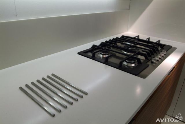

Можете на этом месте сделать интегрированную подставку под горячее :)
Они бывают разных форм. Общий смысл аккуратно срезать пластик, вклеить туда лист нержавейки и на ней сделать некоторую металличесо-стержневую конструкцию :noddle:. Правда подобных решений я лично не встречал :) . Проще вышеописанный вариант.
наверно проще столешницу поменять, со временем все равно вздуется, и пользоваться подставками для горячих предметов
раньше не видела таких столешниц. отличная идея с металлическим листом
Очень жаль столешницу. У меня родители на новой кухне столешницу болгаркой стесали(((папа по неосторожности попал( Думаю, что теперь туда либо подставочку какю-то, либо коврик настольный, либо новуюстолешницу. Берите такую, которая выдерживает горячее без проблем.
Не самый практичный вариант, просто качественную столешницу купить нужно
Алина Краско
а мне кажется, что металлический лист обойдется дешевле и выглядеть будет лучше
Ай-ай, какая неприятность...
Я бы попробовала отреставрировать поверхность акриловыми красками. Срезала бы макетным ножом края, чтобы не было бугристой поверхности, подклеила бы отошедшие в процессе вздутия края цианакрилатом. Затем задула бы акриловым грунтом залысины для герметизации ДСП. Излишки по краям смыла бы спиртом. И принялась бы за восстановление покрытия. Первый слой базовый - белый, затем основной фоновый, потом более темные полосы губочкой, продолжая рисунок столешницы.  И в завершение картины - темные и светлые крапушки кончиком тонкой кисточки. Акрил при высыхании дает усадку, придется несколько слоев наносить. Его можно при первичной полимеризации "шагренить", а после полной шлифовать. Если правильно подобрать тона и повторить рисунок, то будет практически не видно вмешательства. Полностью полимеризовавшйся акрил термостоек и устойчив к агрессивным средам. Ну а сверху потом можно будет положить деревянную доску. Металлическую я бы не советовала, металл хорошо проводит тепло, пластиковая поверхность вспучится по большей площади.
Купите икусственный камень, и ставьте хоть десять сотейников
Нельзя категорически. Ни на кварциты, ни на акрилаты. И производители камня об этом кричат на всех углах. Акрилаты имеют в качестве связующего акрил, они выдерживают кратковременное воздействие температуры до 150оС без изменения геометрии, при t 150 и выше они уже формуются. Связующим кварцитов является полиэфирная смола, которая тоже может выдержать краткосрочное воздействие температуры в 150оС, но не более. Сковорода обычно раскалена до 170-200оС, а противень может быть раскален до 300 и выше. Понятно, что дорогущая столешница при этом пошабашит. Выдерживают хорошо температурные воздействия керамика, гранит и керамогранит.
Не вариант. Если снимать слой пластика, то проще фрезером, настроенным на толщину пластика. Ножом, приклеенный пластик, вы аккуратно никак не срежете.
Сколько слоев потребуется, чтоб выровнять заплатку от основы столешницы и до верха пластика, при том, что толщина этого пластика 0,8мм ?
Пластик по краям как раз и не приклеен. Он вначале от температуры вздулся пузырем и деадгезировался по большей площади, чем видимые границы дыр. И только после этого центр пузыря разрушился (выгорел). Срежется очень аккуратно. После этого идет технологическая операция приклеивания краев цианакрилатом. Она не праздная. Цианакрилат легко проникает в микротрещины и микропоры, образует герметичный слой и прочно соединят поверхности. Единственный минус - он деадгезируется при температурном воздействии, 90оС для него уже критично. Если идти по пути реставрации поверхности, то важно не только выровнять ее и уподобить массе пластика, но и загерметизировать (законсервировать) ДСП внутри. Для этого еще есть следующий технологический этап -  герметизация акриловой мелкодисперсионной грунтовкой из распылителя. А вот как раз с фрезером я бы затеваться в данном случае не стала по ряду причин. Во-первых, довольно сложно на фрезере установить те самые 0,8-1 мм обработки на толщину пластика. Во-вторых, вырезать придется по гораздо большему контуру и большую по размеру поверхность потом реставрировать. А при увеличении площади реставрации шансы сделать почти незаметным вмешательство стремительно уменьшаются. В-третьих, фреза - это тело вращения и будет оставлять правильный след. И невозможно будет сделать незаметным переход от одной поверхности к другой. Края правильной формы подчеркнут и выделят место реставрации, оно будет заметным. И в-четвертых, есть пластики, которые не режутся фрезой, а рыхлятся или наволакиваются на нее. Этим обычно грешат китайские пластики. А так как сейчас все на свете делается в Китае, то и этот аргумент уходит в общую копилку доводов контра. При помощи фрезера восстанавливаются столешницы из акрилатов.
3-4 слоя.
Не усложняйте довольно таки легкую операцию. Вот если только фрезер разбитый или Китайский или с руками проблема, то да (Ни в коем случае не принимайте на свой счет. На сколько я понимаю, вы просто не работали ручным фрезером).
Используем в своем производстве столешницы фабрик Скиф, MAKMART. Ни чего китайского не замечал. Вот если только фреза тупая или грязная, то такое возможно
 Все ж я бы пошел по пути замены, а не реставрации. Ведь если даже на машине заменить к примеру крыло, то как ни подбирай краску- будет видно, что крашено.
Вот если б автор топика дал еще внешний вид кухни, с указанием места проблемы, то возможно было бы продумать варианты обхода малой кровью.
Да, забыл спросить.
3-4 слоя.
Слои нужно шлифовать? Если да, то как? Имеется в виду каким способом не задеть не поврежденный слой пластика?
И про усадку- ведь, как ни крути, в центре заплатки получается яма. Как ее убирать.
Спрашиваю. Просто я мебельщик. Вот с восковыми реставрационными материалами сталкивался. Но ваш способ читаю первый раз.
Вы художник?
Насколько я знаю, у ручных фрезеров погрешность позиционирования инструмента по высоте составляет не менее 0,2 мм и имеется суммарное радиальное биение (шпинделя, цанги и инструмента) от 0,5 мм. Поправьте, если ошибаюсь. Исходя из этого и написала о сложности точного позиционирования. Ручному фрезеру более высокая точность не нужна, поэтому она там и не присутствует. И, заметьте, я не написала, что невозможно позиционировать инструмент с такой точностью, я написала, что это сделать "сложно", так как придется предварительно калибровать инструмент и шкалу точной подгонки. А это все же некоторый геморрой, согласитесь.
Нет, фрезы острые и чистые. Режимы резки одинаковые. Все дело в пластике.
Это самый разумный путь. Но, судя по первому сообщению автора топика, этот вариант вообще не рассматривается.
Все слои не надо шлифовать, только последний, финишный и в том случае, если поверхность самой столешницы полуглянец. Нежно, аккуратно, руками, а не шлифмашиной, натуральным войлоком или натуральной шерстью. Пластику шерсть не навредит.
Вот на 3-м, 4-м слое "яма" и уходит. В  конечном итоге небольшая просадка материала возможно и остается в центре, но ее уже почти незаметно будет при крапчатом рисунке и имитации текстуры.
