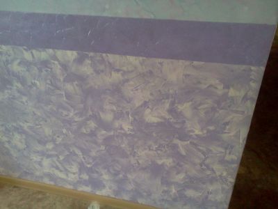

Боюсь уже ничего не сделаешь. Это особенность лессировки, что при неправильной технике нанесения образуются переходы и полосы. Это наслаивается состав и в местах наслоения усиливается тон. Чтобы этого избежать необходимо наносит на всю высоту, быстро, от угла до угла без перерывов, при необходимости замывать границы губкой. Поверхность не должна впитывать, чтобы пигмент не въедался в поверхность.Лучше наносить несколько разбавленных слоёв, чем один насыщенный, при этом переходы на последующих слоях не должны совпадать с переходами на предыдущих слоях. Для лессировки перламутрам можно использовать другие способы нанесения: размывка губкой в несколько слоёв, напыление пульверизатором. Слой за слоем цветовой тон выравнивается. Возможно, вам поможет повторное нанесение лака, которое несколько сравняет тон. Но полностью не избавит. :no:
как вариант - покрасить белой краской или загрунтовать... красил Биндо 7, потом Cire ложился как по маслу )))
Да да. Так и есть. Я грунтую разбавленным лаком.post-84003-0-21713300-1444199089_thumb.jpg Самопал из акриловой шпатлёвки. Перламутр (плохо заметен на фотке) - лак ВГТ ВД-АК-1179металлик. Нанесён размывкой губкой, сильно заметен в основном под углом.

Как методика называется эта? Хочу освоить в ванной комнате так же!
А пёс его знает как методика называется... ;) Подойдёт любой латексный состав с белым наполнителем (так цвет будет чище). Берётся две ёмкости - побольше и поменьше; одна из них колеруется, а вторая остаётся белой (впрочем можно и обе заколероввать в разные цвета). Наносится около 1м толстым слоем (1,5-2мм) и сразуже "уродуется" по сырому составом другого цвета движениями в разных направлениях. Чем толще слой, тем интересней рисунок. Лучше всего работать вдвоём. Обязательно две пары шпателей и следить, чтоб один состав не попал в другое ведро - иначе перепачкается, смешается, короче жо...па будет. После высыхания поверхность шлифуется от острых частей, заодно вскрываются цвета, получаются плавные смешанные переходы. Грунтуется. При желании лессируется перламутром подходящего оттенка (жемчуг, металлик, золото,бронза). Лессировать можно либо методом размывки губкой, либо напылением. Затем покрывается полуматовым водным лаком, либо воском. Такая декоративка устойчива к когтям собаки или кошки. :killbag:
