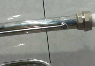

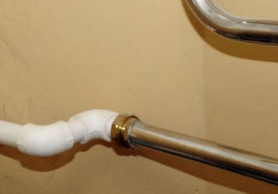

 На тело ПС наматывается фумка и накручивается "резьба" разборной муфты. К пластиковой трубе, через муфту приваривается "гайка" разборной муфты. Гайка свободно вращается на трубе. Вот между гайкой и резьбой есть прокладка о которой ты говоришь.

Вот такими в нашей местности соединяют. Это угловые, есть и прямые, такие же по смыслу. Соединение закрывается чашками, гайка крутится на трубу полотенцесушителя. Подмотки не видно.
Про анаэробные герметики не стоит ещё забывать. Выручают когда на самом виду нужно соединение. Если нужна разборность - анаэроб слабой фиксации.
гугель такие картинки дает
Вот именно как на среднем фото. Верхнее фото не могу путем разглядеть.

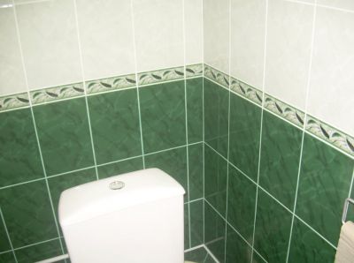

Качество отделки (плитка лежит) у Вас хорошее. Но вот канализацию приглашайте настоящих сантехников делать, а не своих мальчишек.
Тройник на раковину под 90 градусов - ерунда полная, надо 45 градусные брать.

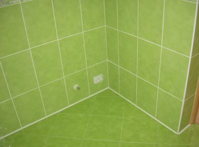

Фотография под названием "Альберт_ванная", видна розетка и выход ХВС, наверное для стиралки, а слив по старинке шланг в ванну ?
Тогда делали бы уж и сифон для стиралки.
Фотография под названием "Альберт_ванная", видна розетка и выход ХВС, наверное для стиралки, а слив по старинке шланг в ванну ? Тогда делали бы уж и сифон для стиралки.
 Я конечно блондинка, и мальчишки у меня балбесы, но не настолько же.  Стиралка в углу, впритык душевая кабина, стена в полкирпича, и мы не стали её под каналюгу штробить, а кинули сливной шланг по полу до угла ванной. Слив в ванну мы не делаем.

Вот я и говорю пусть мальчишки либо этот форум штудируют чаще, либо наймите сантехников.
По полу они шланг кинули.  (КОНЕЦ сливного шланга должен находиться на расстоянии 60 - 90 см от пола. (Проще говоря - выше уровня воды в стиралке))
Рекомендую сифон для стиральных машин в следующий раз.
И вывод ХВС правильнее делать выше, чтобы можно поставить кран и фильтр (если конечно вы не ставите магистральный фильтр).
