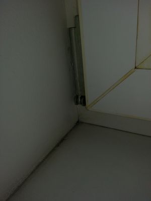

Зимой обратил внимание на тонкий свист (а-ля наш старый добрый фильм-катастрофа "Экипаж") в районе окон. Там же был замечен сквознячок, а летом - так и вовсе темный налет пыли на стыке пластиковой рамы и ГКЛ откоса. Откосы делал сам, но давно, еще на заре хоуммастерской карьеры, и сейчас конечно сделал бы иначе, но выкручиваться надо.
Дует явно из щели. Откуда там появляется сквозняк - непонятно так как трещин снаружи панели нет, стык рамы и внешнего откоса оконщиками замазан каком-то белым составом, под отливом вроде запенено плотно.
Ломать откосы и делать заново - не вариант, а затыкать на зиму щели тряпками - прошлый век
Если отмыть от пыли-грязи наружный стык рамы и откосы и обильно промазать чем-нить из имеющегося (силикон, жидкие гвозди, страшная черная резино-битумная мастика, могу поискать этот, стизиласт или как там называется специальный герметик?), отвинтить отлив, срезать старую пену и заново запенить, а внутри нитяную трещинку между рамой и ГКЛ тоненько акрилом замазать - это даст результат? Или это пальба по воробьям из пушки?

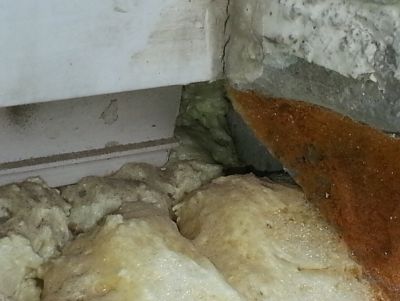

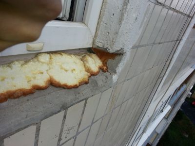

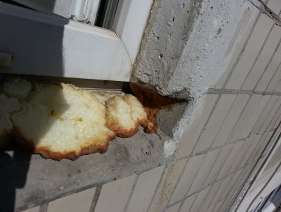

Отковырял на выходных наружный отлив и кажется нашел причину того, что зимой из внутреннего стыка "откос-рама" дует, а на стыке "откос-подоконник" темный налет, похожий на грибок, но не грибок
Под отливом пространство запенено, но в самом углу осталась дырка, на вид - довольно глубокая
Срежу старую пену, задую сам по новой, надеюсь, поможет.
Банку РБМ не нашел, стыки наружного откоса и рамы поверх старого герметика замазал прозрачным силиконом. Скорее всего мартышкин труд, но мне так спокойнее :)
Вопрос: не помню, как делали монтажники (точнее вообще не видел - не было меня в этот момент), поэтому не знаю, как правильно, сначала прикрутить отлив, а потом под ним запенить, или сначала запенить, а потом прикрутить отлив. По мне легче сначала запенить, а потом прикрутить отлив, но наверное правильнее пенить под уже установленным отливом, чтобы пена приклеила отлив, хотя в этом случае сложнее контролировать плотность запенивания (для кого-то это не проблема, а я пеню не так часто, чтобы на ощупь чувствовать).
Предполагаю плотно запенить дыры по углам и пропенить вдоль подставочного профиля, подождать, срезать пену, прикрутить отлив и уже под ним не глядя допенить как получится.
