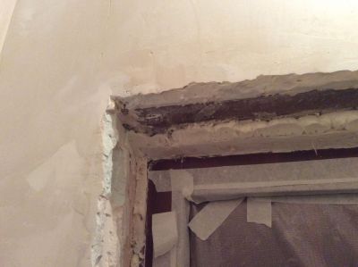

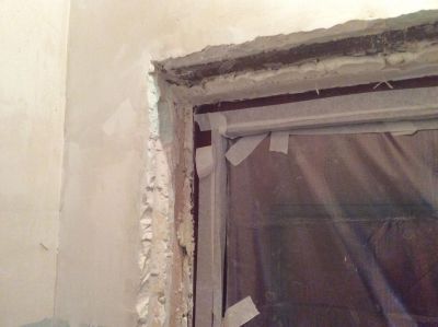

Разломал старые откосы входной двери из штукатурки, так как сифонили безбожно. Новые хочу сделать приклеив ГКЛ. Еще и под некоторым углом к коробке -раскосы вроде называются (примерно с середины коробки, т.к. замарана прошлой штукатуркой и пеной, а верхний откос так вообще без угла не обойтись из-за металического швелера)
Вопрос: как сделать сопряжение этого будущего откоса из ГКЛ со стеной? Вырезать лист гипсокартона на несколько сантиметров больше и потом подрезать по кромке стены вряд ли получится: с одной стороны не подлезешь с ножом, с другой - угол разломан слишком сильно. Или сначала по-полной выводить угол самой стены, а уж потом мастырить ГКЛ?
Почему не родлезешь? Вам же только бумагу надрезать, а потот отломить.
Вы ГКЛ клеить будете? Так приклеили и уголы отшпаклевали
Рассвет называетсяПочему не родлезешь? Вам же только бумагу надрезать, а потот отломить.

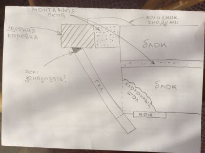

Да, эту технология я и вынес, перечитав форум, однако при реализации возникают вопросы. Попробую нарисовать свой вопрос.
Проблема в том, что угол стены достаточно сильно сломан. Как надрезать ГКЛ в одной плоскости со стеной? Или же все равно как- потом замазывается и теркой выводится в ровный угол??? Брр...
Да, и еще вопрос возник: чем замазывается щель между ГКЛ и коробкой двери?
Ну для начала ГКЛ надо не к коробке прикладывать, а "впихивать" в пену, которую надо немного подрзать. Тогда щели между ГКЛ и и коробкой практически не будет, а то, что будет, замазать акриловым герметиком, который потом закраситься при окраске откосов.
А по подрезке. Ну приложили нож к стене, где не обломано и провели. Вам все равно угол придеться шаклевкой выводить.
Ну для начала ГКЛ надо не к коробке прикладывать.
Именно к коробке. В первом сообщении писал, что от старых штукатурных откосов коробка пришла в непрезентабельный вид.
Вот именно этого и боялся. Думал что есть какой-нибудь болле простой способ.
Спасибо за ответы!

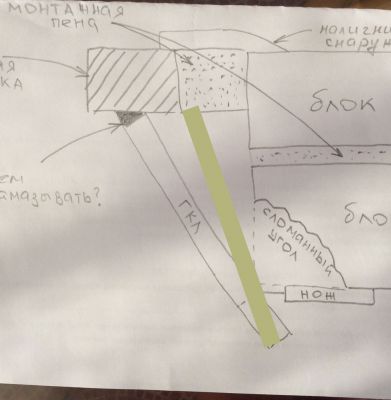

1.Чтобы уменьшить щель между ГКЛ и коробкой, с внутренней стороны листа снять фаску.
2. Зачем "подлезать с ножом"? Насухо поставьте на место отрезанный с запасом лист, к стене с отломанным углом приложите правило и отметьте карандашом вертикаль на ГКЛ. По меткам отрежьте лишнее.

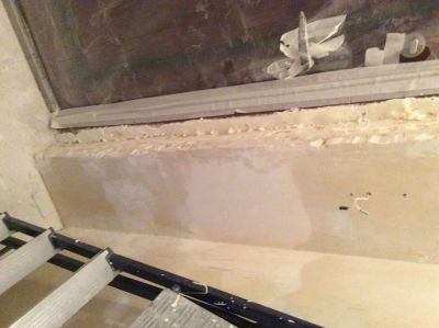

В итоге сделал под прямым углом к коробке. Спасибо за советы.
Еще вопрос возник по отделке ГКЛ откосов:
уже отшпаклевал их, остался финишный слой. Задумался над щелями с металической коробкой. Хотел акриловым герметиком пройти. Надо ли снять часть штукатурки и положить герметик непосредственно на "ГКЛ-метал", или все же можно на "акриловая штукатурка-метал"? Финишный слой еще не ложил.
