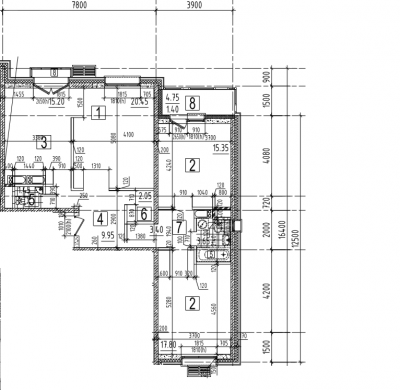

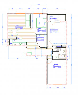

В приложении 2 файла: исходная схема от застройщика и наш с мужем результат перепланировки.
Очень нужен взгляд со стороны. Это первый опыт в перепланировке квартиры.
Задача была следующая: в квартире 91.5м состоящей из 3х комнат сделать четырешку.
Детские комнаты однозначно остаются детскими и изолированными. Взрослую спальню попытались встроить в гостиную зону.
В это же зоне будет маленькая кухонная зона (в месте туалета) и большая столовая-гостиная.
Так же выкроили местечко под небольшую гардероб-кладовую.
Как вы считаете это полный бардак и стоит все переделать? Или такой вариант можно взять за основу?
Спасибо большое, всем кто прочитает и откликнется.

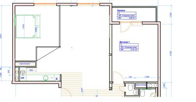

ну что ж, желание понятное,но "косячки" канонические -на планах очень мило выглядят такие вот "631мм " ,но на деле реально поставьте себя в условия,когда перед вами варочная,а сзади в 60 см стена. Это камбуз на яхте,но никак не кухня.Попытка перехитрить всех со вторым санузлом тоже не выдерживает критики.Это максимум стоячий писуар получается ,уж простите. Да и основной санузел требует более вдумчивого решения.Как-то сейчас в нем ...никак. Ну и зонирование гостиной-столовой тоже весьма "натянутое".

я бы попробовала поменять местами гостиную и спальню, т.к. гостиная все таки удобнее в середине квартиры чем в углу, и выкроить побольше места для кухни по спальной стене.
и не делала бы гардеробную при нехватке площади, т.к. в гардеробной нужно проходное место для человека, а в шкафах оно не нужно. ну и пылится больше - но это уже личные заморочки.

да,на зрение не жалуюсь :) ,но всё же цифры на плане разглядываю увеличив картинку
по поводу поменять местами гостиную со спальней - сомнительно, кухня удаляется от воды и вентиляции значительно,да и по площади не выкроишь ничего там.

я имела в виду оставить часть кухни в этом закутке, и сделать еще часть кухни, отрезав под нее площадь от угла спальни, перемещенной влево. вырезать угол или скосить. варку перенести на другую стену.
передвижения будут удобнее, не надо  будет срезать углы чтобы об них не биться, не надо будет ходить в гостиную мимо спальни. в спальне в закутке можно хороший шкафчик вкорячить.

Я с вами про решение со спальней очень согласна и была бы за, но в левой части, там где гостиная была, там панорамное окно размерами 1800 х 2750см и французский балкон!
Хотелось оставить его в общей зоне, а не прятать в изолированную спальню!
Гардероб был сделан, чтоб избавиться от шкафов в квартире!
С туалетом попробую расширить писсуар))) но мы сейчас живем в квартире, где туалет размерами: 80х100 ))) уже привыкли не биться головой о дверь.

В основном санузле есть окошко прям над раковиной под потолком...
Тоже от него шла планировка!
А маленький санузел строили рядом с трубами сантехн короба...

Первый блин? :) Хотелось бы Вас похвалить и подбодрить в этом нелегком деле, но боюсь, что не получится. Ну, разве что за смелость. :) Вашу перепланировку сложно назвать грамотным решением с любой точки зрения, технической, эргономической, эстетической и др., и пр. Да и первоначальная планировка не многим лучше. Планировочное решение должно быть подчиненно тем же основным композиционным принципам, что и любой художественный объект, любое творение. Композиционное поле Вам уже задано волею судьбы или случая и ограничивается стенами по периметру Ваших владений. Это Ваш мир, Ваша маленькая Вселенная. Вот в рамках этого поля и должна строиться композиция. У композиции должен быть выражен базовый принцип построения и определен центр. От этого нужно отталкиваться, памятуя о золотом принципе целостности. Членение целого на объемы и зоны должно происходить с соблюдением пропорций золотого сечения. Гармоничное соотношение частей в целом возможно только при соблюдении гармоничных пропорций. Вы знаете об этом? Если да, то почему не пользуетесь этими принципами, проектируя свое жизненное пространство? А если нет, то почему тогда за это беретесь? Образно говоря, Вы создаете тело с огромной головой, кривой на один глаз и короткими ручонками до талии, которые-то и до рта с трудом дотягиваются. Жизнеспособен ли будет такой организм? Скорее всего да, но в процессе жизни он будет испытывать определенные неудобства и будет обречен до конца дней своих искать прекрасное в своем уродстве. Если Вы думаете, что не всякое пространство можно разделить и связать в гармоничных пропорциях, то Вы ошибаетесь. Практически всякое. И Ваша квартира не исключение. В соответствии с золотым сечением должны быть разделены детские и центральный санузел.  (3/8, 2/8, 3/8). Это получится где-то 4500-4600 по длине на каждое помещение, а остальное на центральный санузел. Он там должен быть один с дверью в центре, которая спроецируется в центр входного проема в этот маленький коридорчик. Двери в детские комнаты должны попасть в 3/8 ширины помещения и быть отцентрованы в этом объеме. Это определит ширину коридорчика - где-то 1500-1600. Автоматически выравниваются все внутренние простенки. Все становится во всех четырех смежных объемах сбалансированным и гармонично связанным. В дверных полотнах должен быть молочный триплекс, чуть хуже матированное стекло, но тоже можно. В центре этого коридорчика на потолке светильник. Теперь и свет в коридорчике сбалансирован. С кухней-гостиной и спальной все тоже срастается. В кухне-гостиной  можно задать осевую симметрию по оси французского балкона с панорамным остеклением. Отступить вправо от окна величину, равную левому простенку (1455, если верить размерам) и поставить там перегородку, отделяющую спальню. И, о чудо, стены снова поделились в золотой пропорции. Кухня П-образная, повернутая перекладиной к вентканалам, одной ногой со столешницей, переходящей в обеденный стол, сориентирована по оси балкона, а второй ногой примыкающая к дивану под стенкой.  Освещение - центральный потолочный светильник или пять светильников по оси симметрии. Можно на гипсокартонном опуске. Тогда это  должна быть полоса шириной 2/8 ширины кухни. Вторая стенка, ограничивающая спальную будет определяться формой прихожей и шириной прохода на кухню. Прихожая в плане - квадрат. На потолке тоже квадрат. Квадратный опуск с подсветкой или квадратный потолочный светильник. А можно и то, и другое. Эта форма может повторяться и на полу. На пути сквозного прострела от входной двери до коридора,  ведущего в детские комнаты должен быть разделитель. Вариантов решения множество. Ограждение спальной со стороны прихожей - раздвижные перегородки от пола до потолка с молочным триплексом или структурным просветным, но непрозрачным стеклом. Второй санузел остается там же, где он был запроектирован вначале, только  увеличится раза в 2,5 в длину, чтоб выровнять фасад входа. Там можно спроектировать впридачу вполне уютное бытовое помещение. Ну вот по-крупному и все. Все остальное достигается отделкой и мебелью, светом и цветом. Но это я описывать не буду, очень долго. Вся мебель по своей форме и функции закладывается в проект на стадии планировочного решения и почти вся, за исключением мягкой мебели, кроватей и стульев, индивидуального изготовления. По-другому не получится. Отделка свет и цвет в первом приближении тоже закладываются на стадии планировочного решения. Потом уточняются.
К сожалению, тем, что Вы нарисовали пользоваться нельзя. Только пара примеров грубейших проектных ошибок. Объекты изображены не в масштабе, а нарисованы схематично. У Вас санузел (тот, что кухня) в черновом исполнении 1100 в ширину. Предположим, что при выходе на чистовую поверхность вы потеряете минимум миниморум - 50 мм. Останется 1050. У Вас там нарисованы посудомойка и холодильник, значит ширина рабочей поверхности 600мм. Отнимаем, сколько остается? Правильно, 450мм. А Вы рисуете свободных 631. Итак, имеем 450мм. Вы уверены, что у Вас откроется духовка? А как у Вас получится присесть? А то, что Вы обозначили МК - это случайно не морозильная камера? И если да, то с какой стороны к ней имеется доступ? В соответствии с проектными нормами, минимальное расстояние между противостоящими фасадами или фасадом и ограждающей конструкцией должно быть 1200 мм. У Вас 450. И еще одна грубейшая ошибка. Вы рисуете малый санузел и ориентируете определенным образом в нем унитаз. Скажите, как Вы собираетесь прокладывать канализационную трассу? Или это био-унитаз? И такого хватает по всему проекту. Поэтому, как бы Вы ни любили свое детище, своего первенца, но по-хорошему все-таки лучше его переделать. :)
