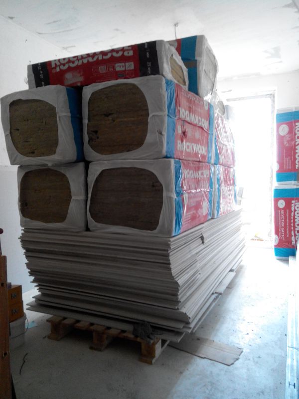

Не помню писал ли но по шумке пришел к классике, каркас, шумка два слоя гкл а между ними битумный лист.

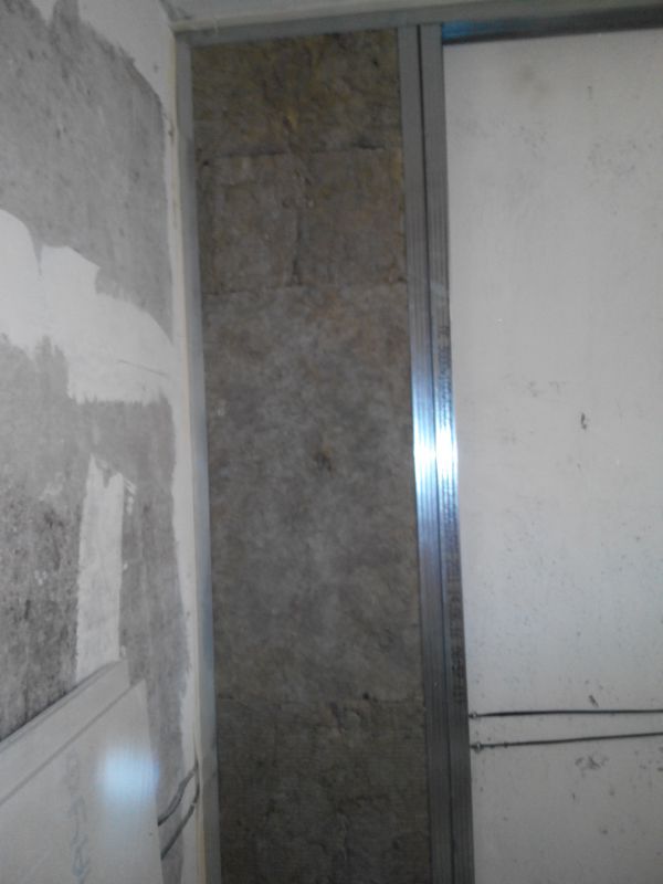

Ага щас ) Все как обычно по плану никогда не идет но подвижки есть они на фото.
две **** тонны карл ! две тонны ! *** !

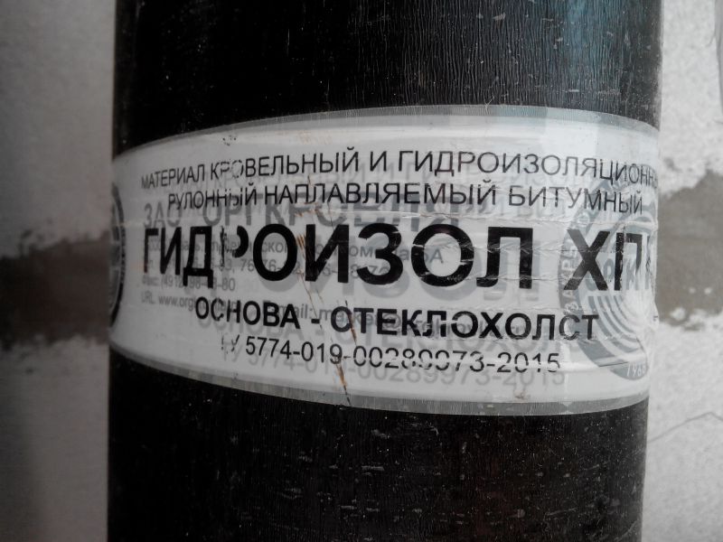

Подскажите кто знает не вредно ли использовать кровлю гидроизол в помещении между двумя слоями гкл ?
Швы по периметру будут герметизироваться герметиком.
Вот и я задумался... Но с другой стороны как ? Швы герметичны, розетки тоже можно проклеить, через слой гкл ? Что-то сомнительно...

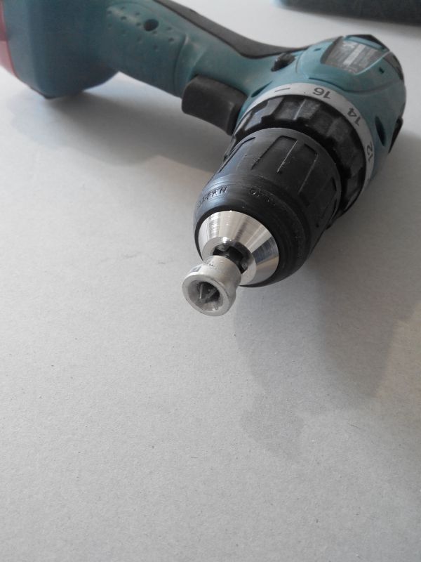

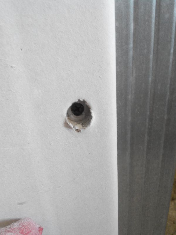

Вот сегодня начал шурупить, понял что без такой насадки не обойтись.
Чуть чуть нажимаем, и, ой...
А как фотки местами поменять и текст после фото вставить ?
