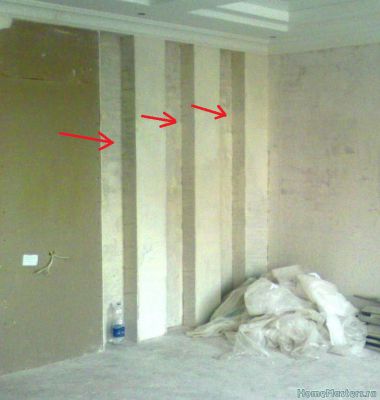

Так она у меня одинаковая и ровная и без сплошного оштукатуривания. Ты сам-то понял, че написал? Чтобы глубина была ровная надо обязательно всю стену штукатурить или достаточно сделать как я сказал?

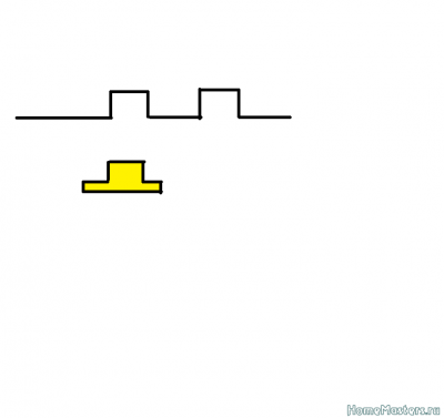

Еще раз задаю вопрос для Петра по моему посту с нишами. Надо ли делать предварительное полное оштукатуривание в этом случае или достаточно сделать ГКЛ и потом оштукатурить ниши?
И еще раз задаю вопрос для Петра по моему посту с нишами. Чтобы ниши получились одинаковой глубины и ровные, надо ли делать предварительное полное оштукатуривание в этом случае или достаточно сделать ГКЛ, изготовить лекало и потом оштукатурить ниши с помощью лекала?

Пример не очень удачный. Бывают стены настолько "зубасто"-кривые, что дешевле оштукатурить. Потому как будет коэффициент по ГКЛ, в силу сложности основания. Хотя в целом всё так и есть, необходимость конкретных работ индивидуально для конкретного объекта. Начало всё одно с прикидок что имеем vs что хотим, и на что есть бюджет. А это и есть работа архитектора, дизигера, проектировщика и т.д. Штукатурка (если даже и будет) дело десятое. Как собственно и разные виды выравниваний, опять же если надо. В проекте может хата-мазанка по плетню, в стиле и материалами 18-го века.
Ну стены действительно разные бывают. Но в конкретном примере там перерасход ГКЛ на толщину штукатурного слоя идет на квадратные сантиметры. А оштукатуривание всей стены на квадратные метры. Так что ну в моем примере никак по материалу не дешевле штукатурка уж точно. Но в целом согласен. На каждом заказе индивидуально. Об этом и толдычим. А Петька говорит, что на всех заказах одинаково - сначала мазать.
Да и в моем примере необязательно штукатурить вообще. Можно просто потом в ниши полоски из ГКЛ вклеить, утопив их при помощи того же лекала. Это я к тому, что можно отталкиваться от остатков материала на объекте. Если штукатурки не осталось например.
