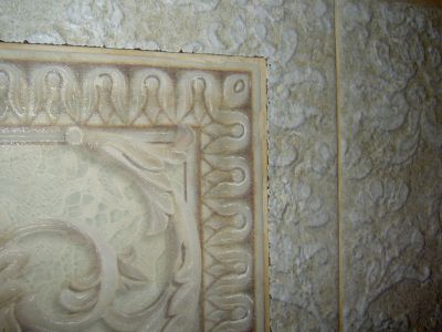

Помогите пожалуйста,сегодня нам клеили плитку,после того как мастер ушел обнаружила, что сделал некачественно. Когда резал плитку болгаркой образовался волнистый край,  что теперь делать весь вид испорчен,как исправить ситуацию.
Плитку вокруг пано ещё не поздно снять и заменить на чисто подрезанную
@KGB, а чем болгарка не устраивает? с алмазным диском она идет очень точно и ровно, рез идеальный.
Не каждая болгарка, да и не каждой рукой. Может рука дрожать, а может сам диск "бить", поэтому сколы такие выходят.
Элкстрическим плиткорезом все-таки рез чище получится, а после еще можно подрезанный край нождачкой подчистить и будет вообще гуд.
Так что, уважаемый ТС, можно все переделать, ничего тут сложного особо.
Бить и дрожать и на станке за раз могёт. Что там у вас за станок, режущий Г-образные резы, интересно. Вообще не принципиально чем резать, хоть в рукопашную пилкой шоль. Главное чтобы в результате не было видимых, невооруженным глазом, сколов. А рукожопов и гидроабразивная резка не спасёт, один фиг накосяпорят.
Выходов два. Демонтаж и переделка. Или забить.
Затирка шедеврально исполнена. Вопрос к ТС, как так произошло, на плиточника денюх что ли не хватило?

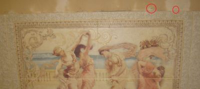

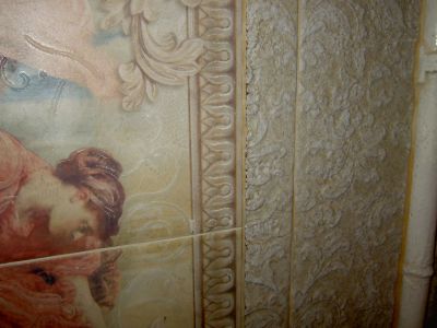

на второй фотке труба газовая с ней что можно сделать ничего кроме того,что ее покрасить

Можно конечно заморочиться и вычистить затирку, потом зачистить/зашлифовать этот рваный край плитки наждачкой/натфилем/высокооборотистой шлифмашинкой (смотря чем успел обзавестись опытный профессионал за 12 лет).
Как раз появится повод затереть нормально швы. Шов станет шире, однозначно, зато визуально красивее.
Если убирать сколы шов не будет широким, слишком далеко заходят.

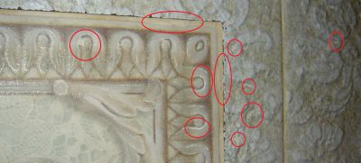

Затирка для заполнения швов (поровней очень желательно), но не для того чтобы извозюкать всю плитку. Отметил несколько мест.
Тут ещё и дизигер постарался. Не стоило сильно рельефную плитку прирезать к панно. Даже хорошо исполненный рез, по рельефу затереть достойно очень непросто (если возможно).
Раз уж плитка дорога как память и нет возможности исправить за счёт косяпоров, адназначна забить и не вспоминать. Хотя и будет очень сложно каждый раз, когда придется очищать от загрязнений. Рядом плита всё таки.

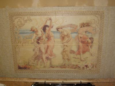

еще стоило бы сделать панно симметрично относительно варки

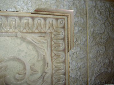

Мастер ваш, конечно, накосячил, но лично мое мнение, что даже если бы он резал хорошим станком не факт, что получилось бы идеально, т.к. плитка фактурная и нормально снять фаску с такой плитки нереально, т.к. она имеет выступающие части. А без снятия фаски рез был бы заметен в любом случае и даже очень хорошие станки не помогли бы. Я сам давно занимаюсь плиткой, и обычно сложные чистовые резы отдаю в мастерскую. У них станок за полмиллиона - режет идеально, но попадается такая вредная плитка, которая даже на станке такого уровня режется со сколами (не с такими, конечно, но со сколами). Не защищаю вашего мастера, резать такое болгаркой совсем маразм, но лично я бы предупредил заказчика заранее, что заводского шва тут не добиться именно из-за ФАКТУРЫ ПЛИТКИ! Ну а на счет исправить я вижу только вот такие варианты:
1. Первое и самое правильное - это переделка, но Вам она недоступна, как я понял.
2. Что то накладное (фриз, багет, молдинг и т.д.) В магазинах сейчас есть много различного декора, можно подумать в этом направлении. Сделал картинку для наглядности.
3. Третий, самый сложный вариант: В далекие времена, когда еще я не пилил плитку под 45 градусов на внешних углах, а заказчикам не хотелось пластиковых уголков, я красил торцы плитки в подходящий цвет. На вид получалось довольно не плохо, если краска подобрана в цвет, на счет долговечности не знаю (все с согласия заказчика происходило и он был предупрежден о сомнительности технологии). И сейчас некоторые дизайнеры красят плитку, иногда встречаюсь с таким.
Сначала можно скрупулезно восстановить фактуру плитки (заделать сколы) каким нибудь наполнителем (затиркой, эпоксидными составами и т.д.), подобрать несколько вариантов матовой краски под цвет плитки и аккуратно подкрашивать разными красками. Затирку из шва можно предварительно удалить, тем более затерто похабно. Вариант, конечно, ОЧЕНЬ трудоемкий, но если постараться можно добиться неплохого вида.
Кстати да, багетик такого плана боле-мене спасёт ситуацию. Что касаемо реза, то нужно всего лишь маленько поманьячить, времени конечно займет час-два-три. Я бы вырезал болгаркой с запасом(подразумеваю, что у плиточника просто должна быть болгарка с регулировкой оборотов), а дальше точилово черепахами, алмазными брусками, граверными алмазными минидисками и т.п. и рез будет не хуже заводского. Понятно, что рез будет шершавым, ввиду фактуры плитки, но он бы был ровным и без сколов.
