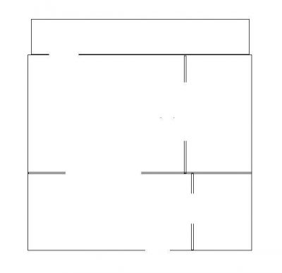

Есть 1-к квартира, периметр без балкона - 7 на 6 метров, соответственно, есть желание ее распланировать. Вот понарисовал несколько вариантов, пока в основном, контуры стен.
Вариант № 1.
Мне он меньше всего нравится - узкий коридор, длинная и узкая комната получается.
Вариант №2.
Особенности: здесь получился просторный коридор 2*3 метра, 2 балкона (один остекленный, другой нет), более-менее пропорциональная большая комната.
Вариант №3
И третий вариант, - почти такой же, как и второй, отличается тем, что половина балкона в нем присоединена к жилой площади. Мне он больше всего нравится.

Что тут еще можно придумать, посоветуйте. Пока дальше сильно ничего прорисовывать не стал.
я за то чтобы уменьшить площадь коридора,  но тут надо смотреть,  владелец может заядлый рыбак  или спортсмен  и ему надо где то хранить свой инвентарь
или любой случай  что то в этом духе, коляска, мешки картошки, велосипед и пр
а так 3 вариант  но с меньшим коридором
Если уменьшить в одну сторону, то будет узкий и длинный, а если в другую, то в комнате будет аппендикс в углу. А так, я в этот коридор планировал диван поставить, и как-бы комната для гостей получилась бы.
в коридор диван, чтобы там сидеть и газеты читать   и часто вы гостей в коридоре держите ))
лично я выбирая между коридором или комнатой, выбираю всю полезную нагрузку на комнату,  у себя дома  не смог решить этот вопрос и теперь у меня длинный узкий коридор,  и так и сяк его обдумывал
Я раньше тоже так считал - коридор по минимуму, но недавно в отпуске снимал квартиру, там был такой большой коридор с диваном, вот мне идея и понравилась. Одно смущает, вентиляцию наверное там придется делать, - спать наверное душно там будет.
прямо как у вас большой ? :)
а меня смущает где будет дверь в санузел,  если на жилой половине то гость будет ходить через неё,  если с коридора то ходить через гостя и во всё другое время через коридор

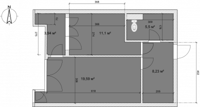

у нас очень похожая квартира, только 6 на 6 грубо без лоджии. и как раз гостевой диванчик в т.н. холле. посмотрите может понравится. у нас сделано так примерно
диванчик в торце холла поперек, там как раз ширина 2 с хвостиком и диванчик влезает. он не мешает ходить. двери в комнате двойные раздвижные, по умолчанию открыты, проемы большие и пространство едино.
хочу обратить ваше внимание на вход в кухню именно из комнаты по большой стене - очень удобно, т.к. ходить из комнаты в кухню надо намного чаще чем из прихожей.
Саня, при таких площадях не до реверансов, было бы куда голове упасть)
разве это не стандартная конструкция?
с длинным залом - маленьким коридором:
почти копия того что у нас было до перепланировки. не нравилось. вообще длинные узкие помещения неудобны ни с т.з. перемещения по ним, ни размещения мебели.
вы принципиально хотите кухню изолированную? размещение мебели в ней получается несравнимо удобнее если вход с длинной стороны. если вход с торца - то размещение только в длинный ряд и снование вдоль него туда-сюда
Привет всем участникам!
 Вы рисуете планировку без учета габаритов и расположения будущей мебели? Это ошибка. Для хорошего планировочного решения нужен план помещения со всеми(!) размерами. Координаты вентканалов на кухне и в санузле. Точки подвода воды, расположение канализационного стояка. Далее хотелось бы понимать целевое назначение квартиры. Она под сдачу или под постоянное проживание? Сколько человек планируется к проживанию в квартире? Наличие домашних животных: кошек, собак, птиц, аквариумов, террариумов, серпентариев, прочее. Если что-то из конструкций уже имеется, то указать габариты. Перечислить, что из бытовой техники и др. элементов интерьера обязательно должно и будет присутствовать. К примеру, велотренажер, кресло-качалка, пианино, спортивная стенка, барабанная установка, прочее (указать габариты), посудомоечная машина, двухдверный Liebherr, прочее (указать модели). Если не подойти к планировке квартиры серьезно на первом этапе, то потом весь ремонт вплоть до заказа мебели превратится в бесконечную работу над ошибками. И не факт, что в итоге результат порадует и будет удобен в эксплуатации.
Еще бы! :) В нем Вы замахнулись снести несущую стену. Довольно смелое решение, однако, небезопасное и с трудом согласуемое. Вас не затруднит указать, какие сейчас проемы в наружной несущей стене? Не наружное остекление, а там, где у Вас в толстой стене балконные блоки. И какой это этаж сколькиэтажного дома?
Помоему с кладовкой и гардеробом - это будет лучший вариант. Но вначале лучше всего определиться с возможностью согласования такой перепланировки.
