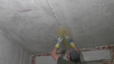

Заделка рустов
Полагаю, раньше заделывали стыки между плит на потолке для последующей штукатурки, а сейчас есть ли смысл их заделывать, если потолки повсеместно гипсокартоновые или натяжные?
А если на твой натяжной потолок из руста кусок штукатурки или мусора вывалится, что делать будешь?
не вывалится, я с сеткой штукатурю :)
а вот с пустого руста  может и сквозняк задувать и натяжной раскачивать  или какая козявка вывалится
Так и я к тому что заделывать нужно. Вывалится как раз из незаделанного.
@fayaaaa, так надо тогда ник или цитату вставлять того кому отвечаешь
если сообщение идёт следом за предыдущим и ответ двоякий  то он и относится к предыдущему  сообщению, т.е как бы мне :)
Если будет натяжной или гипсокартонный потолок, то не будет ли надежней выбить из рустов все, что выбивается, но не замазывать заново, пускай даже с сеткой, а просто запенить? По идее это и проще, и быстрее, и надежнее, и эффективнее. Сладодержащееся все равно выбивать, ничего лишнего впоследствии уже не вывалится, а пена и держится крепко, и пустоты заполняет лучше. А что некрасиво - ну так на то и делается натяжной или гипсокартонный потолок.
ЗЫ Вопрос - к Сано и Фае.
Можно и так сделать
заказчики любят когда наглухо замазано, поэтому закидываем
Можно конечно, но штукатурка лучше. Нет, пеной мы тоже иногда заделываем, но сверху, вернее снизу, ну короче вы поняли, сначала пена, а потом штукатурка с сеткой.
Пеной конечно быстрее. И держится нормально, и зачищать только сам шов..
