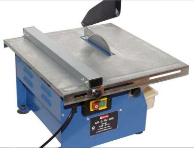

Экстрасенс, аднака. ТС не указал ареал, еж ли чё. У нас Диолд СП 0,75 180. Диск какой есть, в шаговой доступности. Лицевой рез всё одно требует доводки. Если прячется, то на сколы забивается.

в технических характеристиках многих плиткорезов указана максимальная длина реза. Мне нужно будет резать плитку длинной 600 мм, это возможно сделать с помощью недорогого станка или это ограничение условное и на любом станке можно резать плитку любой длины?
На таком станке резать плитку можно любой длины
