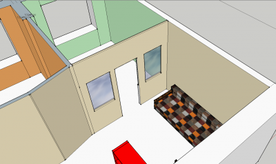

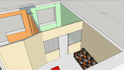

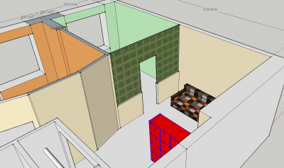

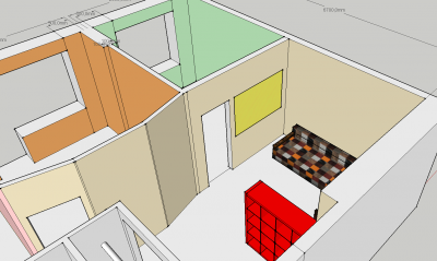

maos спасибо за идеи. своей показал -оч понравилось. а как по вашему сделать "Перегородки со стеклом по 900мм. Снизу на 800-900мм глухие, выше стекло" . как вписать такую конструкцию в дизайн. ? набросал в скетчапе , смотрится как-то не-очень. может вживую красивше ))) :) Что лучше использовать для перегородки: стекло блоки, цельное стекло ? как это дело совместить с раздвижной дверью? есть возможность поделиться ссылками на готовые решения :rolleyes: Спасибо большое :) . П.С. Цвета и мебель это так, наброски. пока важна сама планировки , а потом уже цветовые решения и мебель. может так не правильно , не знаю. :noddle:
