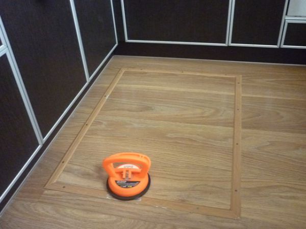

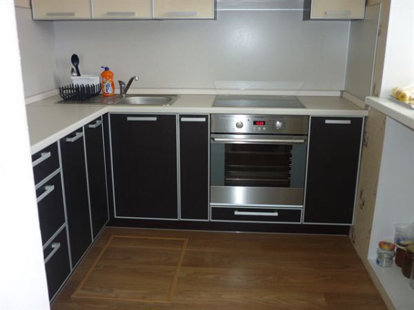

Был нужен, но сделали сами, мое мнение вещь нужная кому надо, если есть рассылка.
Соглашусь с вышесказанными мнениями. И цена. Цена кусачая. Большинство заказчиков отказываются от таких люков, будь то "Практика" или аналоги, только из-за ценника. Т.е. при дорогом ремонте скрипя зубами берут, при среднебюджетном чешут репу и в большинстве случаях отказываются, ну а про бюджетный ремонт и говорить не стоит, где стоимость люка равна половине стоимости всей плитки.
А что в открытом виде то не показали? Мне очень интересно, собираюсь сам сделать, коллекционирую пока различные решения...

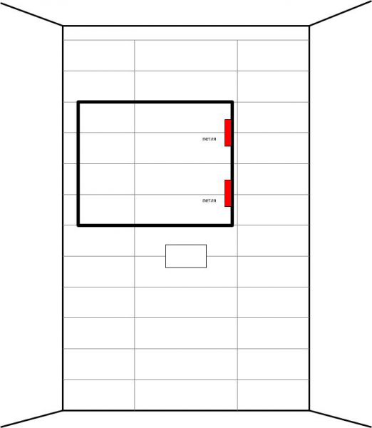

Планирую установку люка в туалете. Ширина туалета 950мм. Плитка планируется 40х20. Люк рассматриваю ЕТР 60х80 (шхв).
На картинке указал планируемое расположение.
Подскажите, будет ли корректное открывание? Или плитка в углу будет цеплять?
Можно установить. Только тут есть дизайнерская хитрость. Петлю в угол нельзя ставить, только справа, а чтобы плитка согласовывалась с углом, поставьте в углы помещения какой-нибудь п-образный профиль. Тогда открывание будет безопасным для угла и эстетичным на вид. В зависимости от защелок все едино, но поскольку я приемлю только магнитные конструкции, алгоритм открывания: потянули со стороны петли на себя, вынули плитку из Пэшки и распахнули. Алгоритм закрытия: завели крышку в Пэшку, захлопнули со стороны петли.
