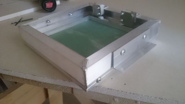

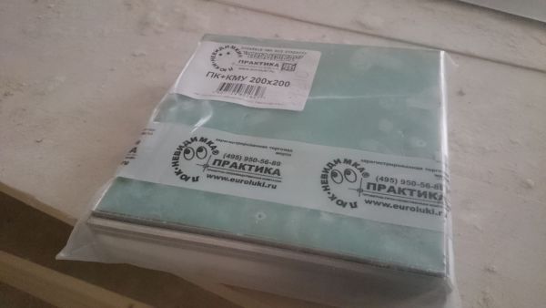

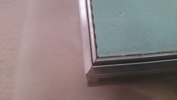

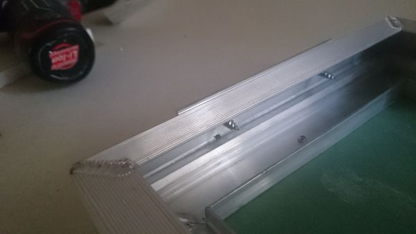

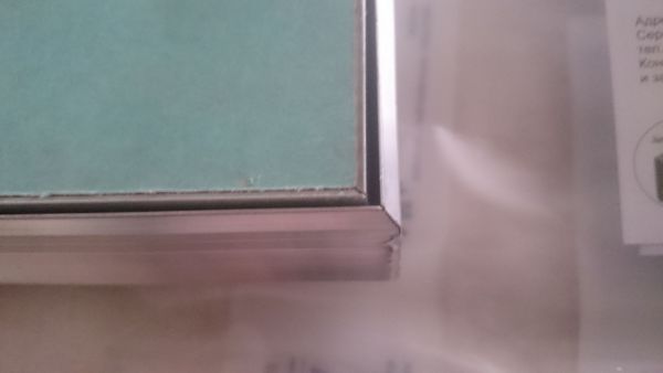

Ну, вот смотрите. Сильно давить не буду -- только главное.
Люки перекошены как говно в микроволновке. Выбирал из пачки -- это самый приличный. Петли стоят с перекосом, но хотя бы в плоскости. Притвор не настроен, но регулируется. Плоскость вытащу (э! Оно мне надо ваще?), а вот видимый шов останется кривой.
Это первое.
Второе. Я еще помню светлые времена, когда малярные люки ставились просто: выпиливаешь дырку под дверцу, заводишь его за плоскость и с лица прикручиваешь. Заботливая рука проектировщика знала о толщине гипрока и никогда не было пробоем с ними -- они вставали четко. Гипрочные (малярные) люки Практика -- были удивительными именно своей применимостью.
Что мы имеем теперь. Теперь вы переложили ловлю толщин на покупателя, и я как последний мудак должен сам приклепывать крепеж к стенкам. Без крепежа -- это просто кусок Ничего. Вы убрали из производства этот этап, наверняка подаете это под телегой об удобстве и блаблабла на все толщины, но вы реально подставляете. Я, человек у которого сундук всякого говна с собой не стал париться с щаклепками, а решил поступить как любой нормальный человек -- прикрутить вложенные в комплект уголки клопами. Я потратил на это 40 минут!!!! Вот вы ржете, а реально жопа! С неотрегулированой дверью я сперва просрал плоскость. Потом до меня дошло, что мало подложить под угол гипрок, нужен еще волос на толщину шпаклевки или плюс еще комариный куй, если будет стеклохолст. Когда я все прикрутил, я натурально озверел (ща добавлю флтки) -- уголок не встает в плоскость, его размер случаен как с помойки... Короче, я забодался его крутить и чуть не выкинул. По-хорошему, вы мне должны бабла теперь, потому что этот гемор прилетел мне ниоткуда и заказчик его оплачивать точно не должен. В этой связи у пеня к вам вопрос:
А вы точно уверены, что выпускаете качественную продукцию?
Апд к последней фотке.
Вот этот кусок унылого говна с прикрученным углом на толщину гипрока, чтобы ребро рамки встало в плоскость, чтоб лист зашпаклевать насдир. Вы там совсем дураки что ли? :idiot:
