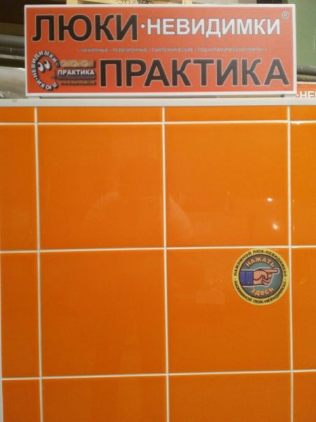

Бюджетной плиткой облицовавать Ваши люки, пока непозволительная роскошь.
Впервые сталкиваемся с мнением, что наши люки не подходят для облицовки бюджетной плиткой. Более того, все демонстрационные стенды мы облицовываем именно бюджетной плиткой – никаких трудностей не возникаетПоясните, пожалуйста, вашу позицию.

@Bagis, Ок. Для особо одаренных. Начну с "начала". Менеджер по рекламе и установщик ,несколько разные уровни. Одно дело впарил ,получил бабки и гуляй. Совсем другое отвечать за работу. Многие заки пользуются моими услугами более 10 лет. И к великому сожалению ,исправлять ошибки производителей тоже мне. Будете смеяться и даже через 5 лет. Репутация для меня не просто звук. Когда в рекламном ролике ,показывают идеально подогнанную "копеешную" плику . На дорогостоящем люке. Это примерно ,как на цельно алмазном кольце рекламировать шарик золота. Просто нонсенс. Посему ,просто предложил менагеру показать реальную работу ,в реальных условиях, на реальном объекте. Своего продукта. Просто почитайте мои посты выше. В ответ ... понеслось г. с вентилятора. ИМХО у Вас все так плохо ? Как нибудь и без Вас поживем. К слову: Мои первые открывашки ,15 лет работают верой и правдой.
