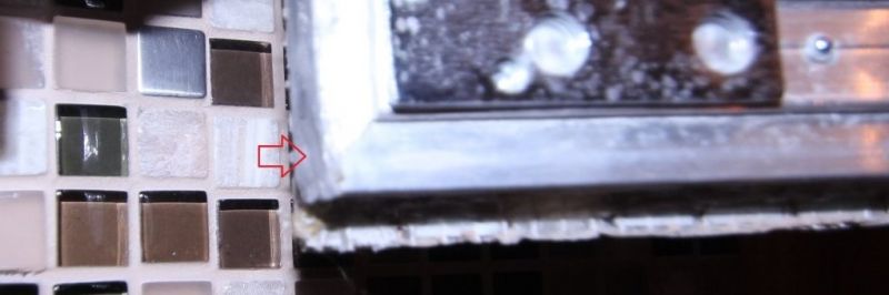

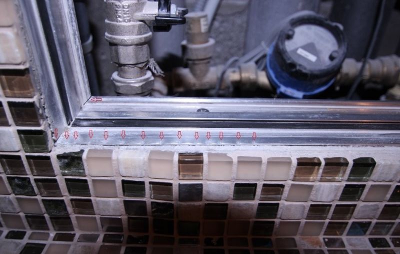

К нам обратился клиент с проблемой: невозможно открыть дверцу установленного люка ЕвроФОРМАТ-Р ЕТР 50 х 100 см. Немногим позже клиент все же смог открыть дверцу после определенных физических усилий, в следствии чего возникла другая проблема – дверь уже невозможно было закрыть.
Результат анализа проблемы специалистом сервисной службы ППК «Практика»:
1. Люк установлен в гипсокартонную перегородку, облицованную фактурным кафелем,
каркас из деревянного бруса которой жестко не закреплен к стенам и потолку туалета.
Об этом свидетельствует болтание перегородки в верхней части при небольшом нажатии на неё рукой;
2. Межплиточный зазор внизу дверцы люка сократился с положенных 2-х мм до недопустимых 0,5 мм. Это означает, что перед облицовкой кафельной плиткой с обратной стороны люка не был подвешен необходимый противовес - груз, вес которого соответствует суммарному весу облицовочной плитки для дверцы;
3. Обнаруженные плиточные сколы появились после вскрытия дверцы, во время физического воздействия клиента.
В остальном, люк смонтирован по уровню, стопорные винты затянуты как положено.
Все, что можно было сделать специалистом для устранения проблемы - смазать петлевые механизмы люка.

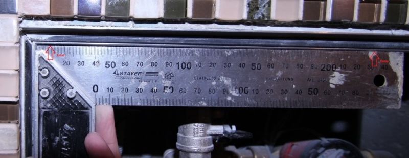

На объекте был установлен заказной люк-невидимка ЕвроФормат-Р АТР 40 х 40 см.
По результатам осмотра специалистом было установлено:
• Люк смонтирован в проем с отклонениями, по всей видимости, была перетянута одна из сторон рамы, что привело к деформации. При постановке угольника стало наглядно видно нарушение геометрии;
• Во всех регулировочных элементах петлевого механизма не были затянуты стопорные винты - дверь просто болталась, а на нее производилась облицовка. Это и привело к механическому вмешательству, деформации основной рамы и рамы двери.

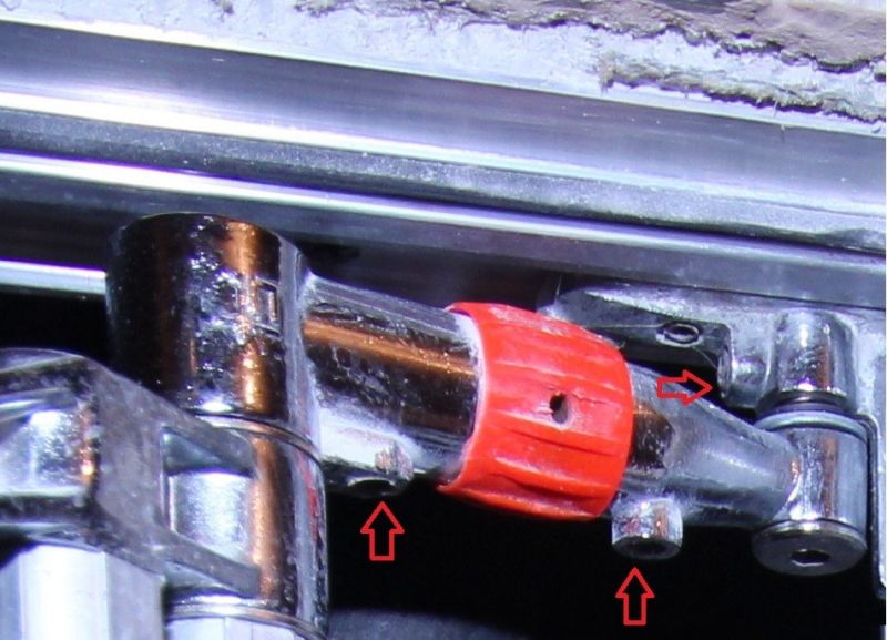

На объекте был установлен люк-невидимка серии ЕвроФОРМАТ ЕТР 50 х 100 см.
Текущий срок службы люка: 3 года.
Предмет обращения:
• Затруднена работа петлевого механизма;
• Сложно открывать люк.
Результаты обследования:
• Перетянуты внешние консоли. На фотографии видно как деформирована консоль за счет того, что верхний болт затянут максимально. Стопорный винт для фиксации регулировочного болта не затянут;
• Нижний болт так же затянут максимально. Отсутствует стопорное кольцо, фиксирующее консоль на регулирующем болте, шайба лежит на закладном элементе. Стопорный винт не затянут. Удивительно, что петля не сломалась.
Принятые меры:
• Работа петлевого механизма восстановлена за счет установки стопорного кольца;
• Петлевой механизм смазан и отрегулирован.
В данном случае клиент или его мастер невнимательно прочли инструкцию по регулировке. В процессе эксплуатации люк немного провис, для регулировки нужно было произвести затягивание верхнего болта – не более четверти оборота, и вывернуть нижний болт – на четверть оборота, предварительно ослабив стопорные винты.
После поднятия дверцы люка стопорные винты необходимо снова затянуть и проверить работоспособность. Петля должна работать без затруднений.
После регулировок и смазки всех вращающих элементов дверца открывалась самостоятельно при срабатывании замков, распахиваясь на угол более 45 градусов. Вывод: люк смонтирован с небольшим завалом на внешнюю сторону в верхней плоскости. По этой причине не удалось сделать фотографию люка после завершения работ с приоткрытой дверцей.
