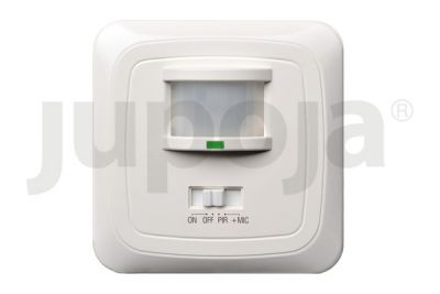

датчик у них инфракрасный
Крайнее правое положение - срабатывание ещё и от звука.
