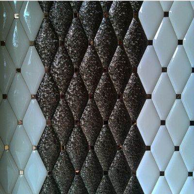

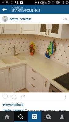

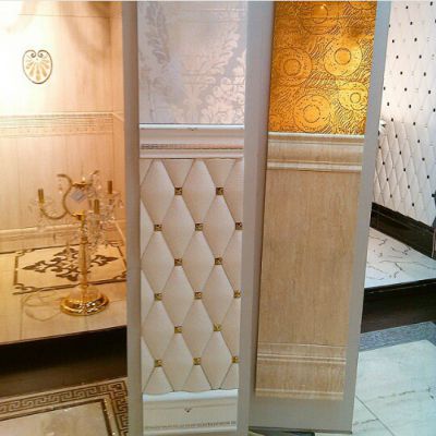

Не так давно на Российском рынке появилась новая, на мой взгляд просто шикарная, оригинальная, бюджетная, плитка в виде ромба с золотыми или серябряными вставками. Кто работал с плиткой ромбами? Кто МОЖЕТ Рассказать ОСОБЕННОСТИ УКЛАДКИ, существующие размеры плитки, цветовую гамму, а также примеры в интерьере, прошу выкладывать всю информацию про керамическую плитку в виде ромба на этом форуме. Вот несколько примеров которые я смог найти в ИНЕТЕ про плитку ромбами.

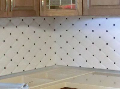

На фото один из вариантов раскладки керамической плитки ромбом на фартук кухни.

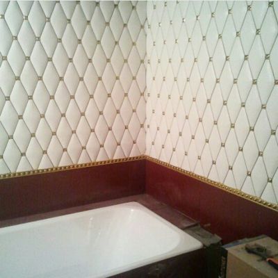

Симпатишная плитка конечно, но не пойму она без швов чтоли должна укладываться? Это же жопа полная, в щели всяка бякя будет наростать и вода уж точно туда проникнет. Ну и смотрю в углах вообще кабздец видон. Понятно, что можно в видовом углу начать разгонять её в разные стороны и угол будет боле-мене смотреться, но далеко не факт что в другие углы придешь ровненько и красивенько. Остается только под такую плитку всё помещение штукатурить с расчетом на красивый стык углов, а это потеря площади помещения, что иногда очень не желательно.
Это особенность любой диагональной укладки - хоть ромбом, хоть квадратом. Издержки дизайна, так сказать))
я у себя диагональный фартук выкладывала так что вторая стена была продолжением первой - выглядит неплохо, несравнимо лучше симметрии. сначала рисовала в 3д, проверяла как лучше будет.
Видел нечто подобное в реале. Было одно отличие - ромб не как одна плитка сама по себе со вставками-"пуговицами", а плитка обычного размера ( что то  в районе 300х450), разделённая на те же ромбики (примерно 100х50) с "пуговицами", с тем же эффектом "стёганого одеяла". На плоскости смотрится хорошо, пока взгляд не попадает на угол. То, что швы на угловой подрезке не совпадают - полбеды. Хотя с утверждением
несколько не согласен  - при желании и соответствующем подходе можно всё скорректировать, вопрос только в ценообразовании.
 Главная проблема, насколько смог оценить результат работы коллеги по цеху,  в волнообразном профиле на срезе. Стык на двух смежных стенах, когда укладка начинается целой плиткой, ещё можно как то сформировать, сделав "заусовку" с лицевой стороны. С противоположным углом автоматически возникнут проблемы - помимо того, чтобы просто попасть в шов, надо ещё попасть и в волну. Опять всё упирается в ценообразование и, если делать "по-взрослому", то 4-е обычных угла выйдут по стоимости дороже всей площади укладки. Другая "засада" - внешние углы и всевозможные откосы (стенки на коробах, ниши и т.п.). На том объекте все внешние углы были оформлены угловыми раскладками ПВХ. Большего убожества я нигде не видел.
 Для себя, как плиточника-любителя, сделал вывод:
 - такая плитка должна идти в сочетании с обычной или мозаикой. Основная площадь под "стёганое одеяло", а к углам - переход на обычную (мозаику). Соответственно все узкие участки - только обычной плиткой (мозаикой)
Повторюсь - я не профессиональный плиточник, балуюсь иногда, потому мнение чисто субъективное.

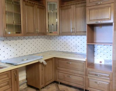

Смотрю- только один способ укладки рассматривается. А если повернуть на 90 градусов?
Единственное, что не понравилось- пристеночный бортик у нас плотно к такой плитке не встал. Клиент не возражал.
Было бы лучше, если б столешница пришла бы под кафель. Тогда и бортик не нужен был бы.
Максимально что могу. Далее теряется качество. Переснять не имею возможности.
А словами процесс можете описать?
Нет. Не видел процесса. Моя там работа- это сам гарнитур от замера до установки (не в одну каску конечно же).
Хотя нет. Вру. Они точно запиливали под углом к плоскости саму плитку. Обратил внимание на ихнюю машинку. А по вставкам, там же видно, что плитки не по центру резаны, а как раз со сдвигом на этот квадратик.
Бонис наверно ещё и этот квадратик рапилил бы :). А вообще, конечно гораздо красивей чем на предидущих фотках.

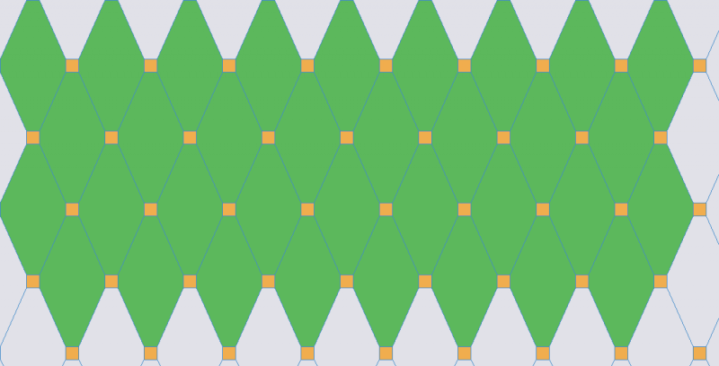

В принципе у поставщика керамической плитки ромбом ЗИН СУ есть визуальный бесплатный онлайн калькулятор расчета плитки ромбом, Для расчета плитки вам достаточно выбрать:
1. Тип раскладки: Вертикальная раскладка плитки ромбом  или Горизонтальная раскладка плитки ромбом.
2. Ввести Ширину (стены ванной комнаты или фартука на кухне, в миллиметрах).
3. Ввести Высоту (стены ванной комнаты или фартука на кухне, в миллиметрах).
4. Размер плитки: 200х100 мм или 270х120 мм
4. Нажать кнопку: Рассчитать.
И сразу будет видно сколько выпуклой плитки, плоской и вставок декор вам потребуется, удобная штука. Плитка зеленым цветом обозначается выпуклая, серая плоская, а желтым вставки декор.
