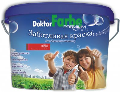

Если остановитесь на варианте покраски, то рекомендую использовать водно-дисперсионные краски именно для детских комнат (у таких нормальных красок в составе вообще нет вредных веществ), например краска для детских комнат "Doktor Farbe" - содержит в составе ионы серебра, которые примерно в течении одного года обеззараживают воздух от вирусов и микробов, устойчива к частому мытью.
