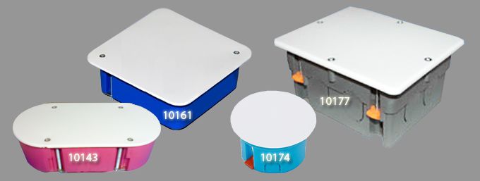

Если делать коробки впотай, применяю круглые с крышкой заворачивающейся на центральный шток (Сано как-то просил, я показывал). Они удобны отсутствием мет саморезиков - легко ставить и выкручивать крышку. Чтоб получалось совсем заподлицо, саму коробку сталю на несколько мм глубже чистового уровня стен и закручивая крышку добиваюсь совпадения плоскостей стены и крышки.

Вот выбрал 2-3мм глубину под крышку; наношу ГШ и вдавливаю шпателем заподлицо через плёнку; встанет - снимаю. когда выцыхает на термоклей. Последний раз вообще вмазал и они прилипли.
