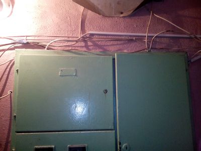

Этот:

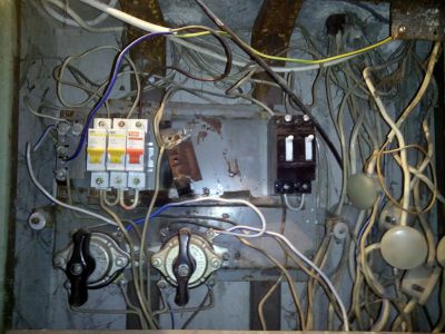

Вот значит фото моего щитка в боксе. Мои автоматы справа. Кабель в кабельканале от красного автомата идет аакурат к моей стипальной машине.
Что характерно, лампочка в боксе НЕ МИГАЕТ.
Последний раз электрик, похоже, что-то делал вон с той ржавой пластиной справа от автоматов. Что-то "кинул напрямую"....
Сейчас сильно моргал свет, что лампы в люстре трещали.
Надо общее фото щита с открытыми левыми (верхней и нижней) дверцами и отдельно крупно cчётчики.
