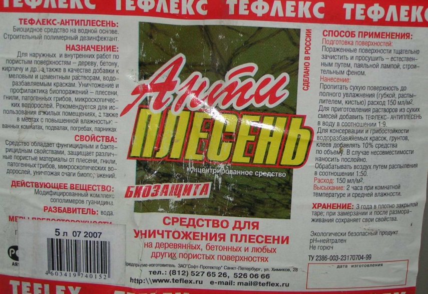

От грибка и плесени есть спец. составы в продаже
Посоветуйте, пожалуйста, какой-нибудь состав...или чем выше цена, тем лучше? :D

Нет не лучше, просто торговцы накручивают цены даже на простые вещи, но и хорошие вещи дешево стоить не могутВот мы такое использывали(фото) своё дело оно сделало, у них целая линейка всяких средств Сейчас много на рынке всего, есть из чего выбрать

Удивительно, не дожидаясь Вашего ответа купила именно то, что рекомендовано! :)
